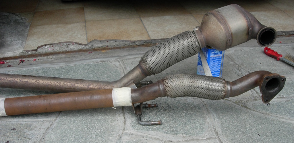

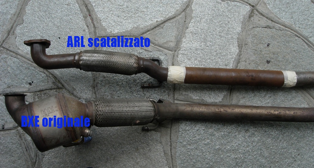

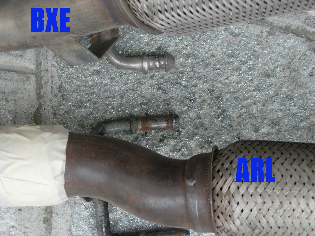

Ето 3 снимки поставени един до друг. Аз не мога да преценя :gruebel

Тук вече ще те излъжа....мисля че ставаше,но "ушите" идваха може би около 5см над тампона и е прекалено близо до тунела.

И мен това ме притеснява да не е прекалено близко до тунела. За ушите иначе си мисля че могат да се огънаъ или преместят. Никъде не мога да намеря хубава снимка отдолу на ARL да сравня ъгълът. Иначе ако минава и може да се преправят ушите мисля че доло ще може да се завари една тръба под правилния ъгъл и всичко да изглежда почти заводски :a045

Оф побърках се. Не знам да взимам ли цял даунпайп или няма смисъл... Намирам разни снимки из нета и все си мисля че ще пасне, само ушите няма да са точно (те даже са ги отрязали за снимката) :gruebel
