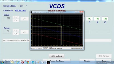

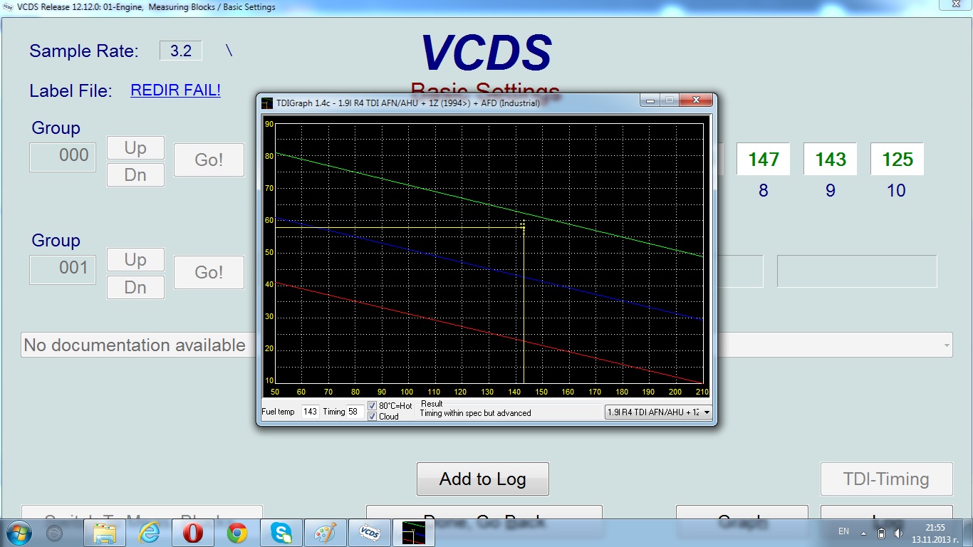

Здравейте.. реших да направя няколко снимки и да видите състоянието на колата ми. Като цяло съм доволен, но нали знаете .. винаги може по-добре.

Може да пробваш да намалиш малко нафтата да стане по-пъргава, иначе тайминга е добре.Пробвай до колко можеш да смъкнеш нафтата 2.6-3.0.

бях е свалил на 3, но се скопи адски много и е върнах в това положение, ако дигна тайминга дали ще има ефект или вече е оптимално?

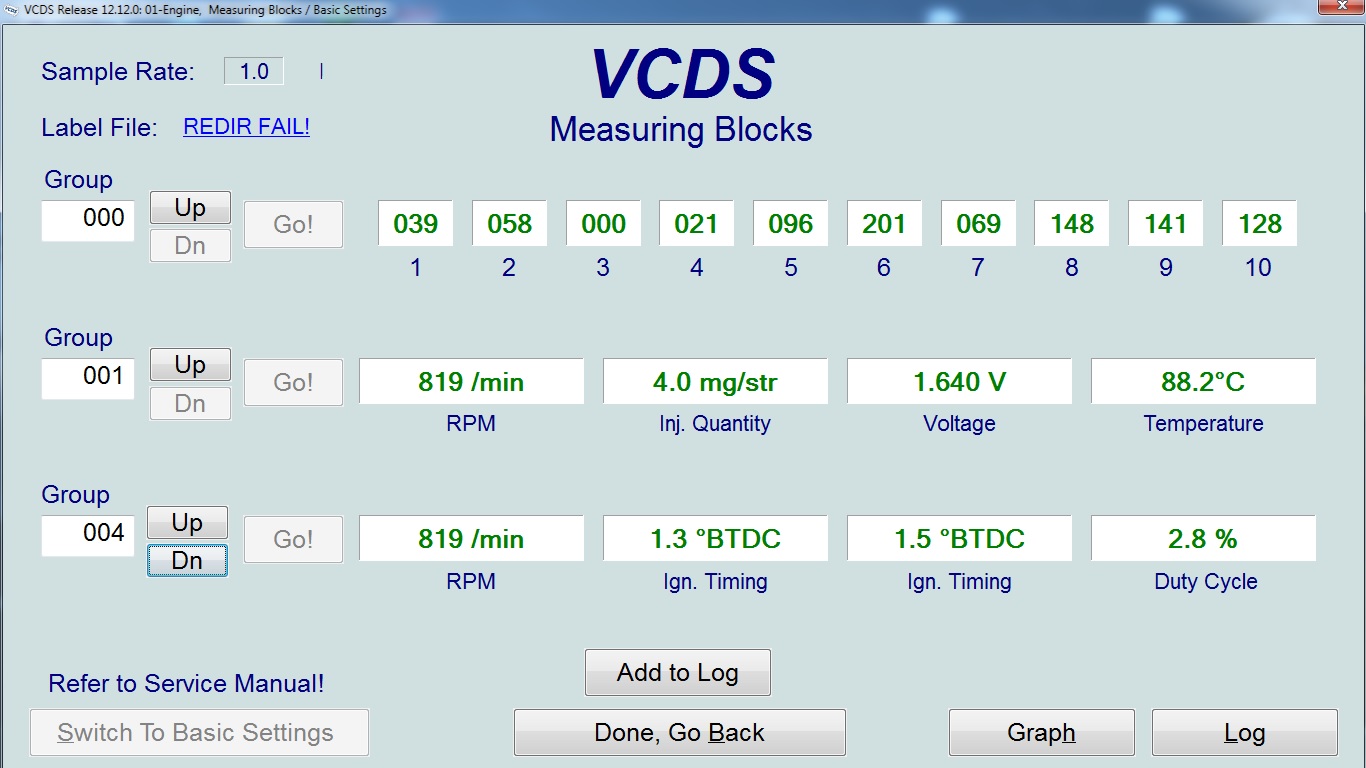

Мисля, че така за заводските милиграми, моите също съм ги оставил на 3.8-4.0 при 90 градуса.
Колкото до центровката моята е на синята линия точно - Dead on, и за мен така работи най-меко и тихо.
ECU-то иска 1.3 - получава 1.3
Ето интересно инфо, което напълно споделям...
http://forums.tdiclub.com/showthread.php?t=240450
