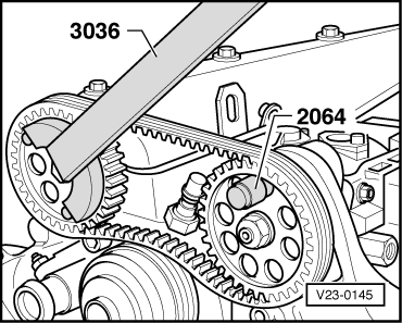

Колеги може ли някой да ми изпрати схема на зацепване с белези за Поло 1.4 Д 93-та г.код на двиг. 86С , ако е от значение.

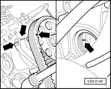

Това са ти белезите на коляновия вал и ГНП-то. ГНП-то го блокираш (на схемата е 2064) с подходяща дълга вложка от малкото гедоре, 12 мисля че пасваше.
Развиваш болта на колелото на разпределителния вал откъм малкия ремък, като си държиш контра с подходящ уред между спиците на колелото.

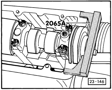

След като си свалил въпросното колело си блокираш разпределителния вал с един гаечен ключ влизащ в процепа на вала и опиращ се в главата.
Колелото на разпределителния вал откъм големия ремък също трябва да се разхлаби (не да се демонтира).
Обтягането на големия ангренаж става чрез водната помпа (хубаво е да я смениш и нея) при разхлабено колело на разпределителния вал и блокиран разпределителен вал.
Обтягането на малкия е при блокирана ГНП и разхлабено колело на разпределителния вал на този ремък

Много благодаря за скиците.Предполагам само, че белега на коляновия вал е на маховика и се гледа през сервизния отвор?

на корпуса на ГНПомпата към ремъка има три "резки"... като средната е "по рождение"...има още две регулировки - фабрични...едната е капсулована,а другата е с триъгълна бУрма :Mr Green Fun ...дано не са пипани... :beer

Белезите на ГНП-то са ясни, питам за белега на коляновия вал-какво представлява и къде се намира?

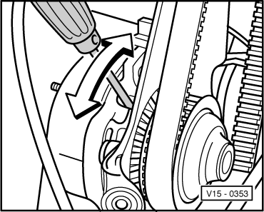

маха се пластмасовата тапа на маховика за да се види белега...едновременно се следи белега на шайбата от последната картинка v15...която ти е пратена от aуtodata...но не се вижда долния белег ...не е на 100% картинката...утре ще ти я пратя :beer
