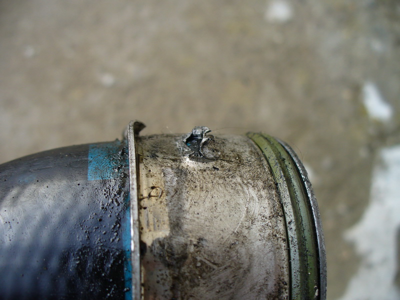

Здравейте колеги, мисля че сте срещали този проблем с вапросните връзки на турбопътищата, когато се износят тия "чопчета" скобата която ги държи оттърва поради износването на "чопчетата". Някой има ли решение за този проблем, като изключим покупката от морга защотот не се знае състояние на тия "чопчета", за ново незнам каква цена ще обяват може би ще е доста голям.Идеяата ми дали някой е пробвал с аргон да наварят(църнат)тия "чопчета" без да се разтопи или повреди самият маркуч, някой ако е правил подобно нещо нега да сподели, прилагам снимка с моят маркуч и тия износените "пъпчци".Самите алуминиеви накраинци са от 2 части вътрешна и външна а между тях е маркуча.

Колегите го решават проблема с рапидка.

Най-сигурния начин е рапидката,както е споменал колегата преди мен. :biggrin

edit0r написа:........Идеяата ми дали някой е пробвал с аргон да наварят(църнат)тия "чопчета" .....
Пробвано. Не стана.
Не може да се постигне фабричната форма на чопчето и пак изплюва.
Нов маркуч - по спомен 80 лв. В моргите ги няма - изчезват за секунди.
Колегите са ти казали какво е решението.
Радвай се, че не е сцепен ........
