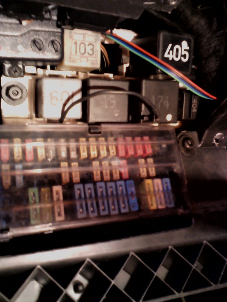

Мнениеот martin_2003 » Съб 28 дек 2013 17:57
Ето снимка на релетата и бушоните а тези грешки ги записва когато е студена незнам имат ли нещо общо
18026 - Glow Plug Relay (J52): Short to Plus
P1618 - 35-10 - - - Intermittent
01282 - Intake Manifold Flap change-over Valve (N239)
31-00 - Open or Short to Ground
Весели празници :beer
ifidik
Мнения: 1709
Регистриран на: Пон 05 ное 2007 18:34
Автомобил: Corrado TDI 4x4
Re: Не ходи ток до подгревните свещи AGR мотор
Мнениеот ifidik » Съб 28 дек 2013 18:02
виж на някой от празните места да не ти липсва предпазител.там където трябва да има, в отворите се виждат метални пластинки и от двете страни.
martin_2003
Мнения: 102
Регистриран на: Чет 28 яну 2010 22:43
Автомобил: POLO
Двигател: AGR
Местоположение: karlovo
Мнениеот martin_2003 » Съб 28 дек 2013 18:31
ifidik написа:виж на някой от празните места да не ти липсва предпазител.там където трябва да има, в отворите се виждат метални пластинки и от двете страни.
Прегледал съм ги само на две три гнезда има пластинки само от единия край, на останалите празни места няма пластинки.
