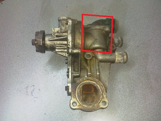

Колеги,не е ли в оградената с червено част от блока на водната помпа?
mastersound
Мнения: 331
Регистриран на: Чет 26 юни 2008 11:00
Автомобил: Vw Golf 3
Двигател: 1.9 TDI 1Z
Re: Голф 3 1.9 тди 1Z къде се намира термостата?
Мнениеот mastersound » Сря 11 дек 2013 10:10
Не. Тази дупка под това ограденето със червеното ти е термостата.Само,че като гледам или е паднал или е останал горе във блока самия термостат :) Както каза колегата .. хидравличната помпа също трябва да се смъкне защото не може да се смъкне самата водна помпа .. просто пречи :mhihi :th_up

mastersound написа:Не. Тази дупка под това ограденето със червеното ти е термостата.Само,че като гледам или е паднал или е останал горе във блока самия термостат :) Както каза колегата .. хидравличната помпа също трябва да се смъкне защото не може да се смъкне самата водна помпа .. просто пречи :mhihi :th_up
Колега от тука подразбирам че и водната помпа си свалял да сменяш термостат??Сриозен ли си?

Колега, позволи ми да не се съглася с тебе!
Термостата се намира точно където е оградил колегата с червено, под пластмасовото коляно!

Мнениеот boreto g3 TDI » Сря 11 дек 2013 10:46
Колеги,много ви благодаря !!!залавям се за работа !!!

aradovanov написа:Колега, позволи ми да не се съглася с тебе!
:th_up Точно :th_up просто помпата е снимана наобратно и затова се бърка човек ,че е "другата" дупка :Mr Green Fun

samo_pechka написа:
И аз се извинявам просто не съобразих,че е обърната наобратно :mhihi
