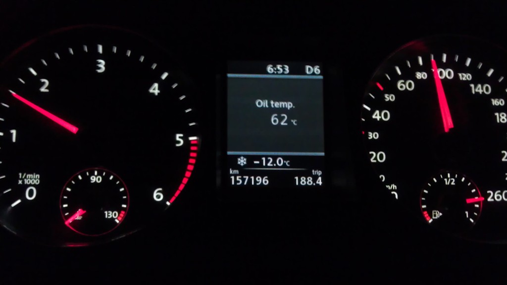

Здравейте, колеги
Имам следния проблем с моя пасат:
Без видими причини, на дълг път, при високи скорости, температурата на маслото в двигателя се понижава от 90-110° до 55°. Стрелката на уреда, измерващ температурата на водата, пада до най-долното си възможно положение. Усеща се явно изстудяване на купето.
Проблемът възниква периодично. Понякога охладителната система работи нормално, понякога и при ниска температура. Например: първите 200 km нормално, след това 400 km в диапазон около 60°.
Карам колата без особени проблеми вече трета година и е на 150 хиляди. Преди да се появи този дефект температурата винаги беше закована на 90 градуса независимо от времето навън.
Обърнах са в Автотрейд. От там казват, че нищо й няма на колата. Карай така.
Ще ви бъда благодарен да ми посъветвате как да постъпя?
