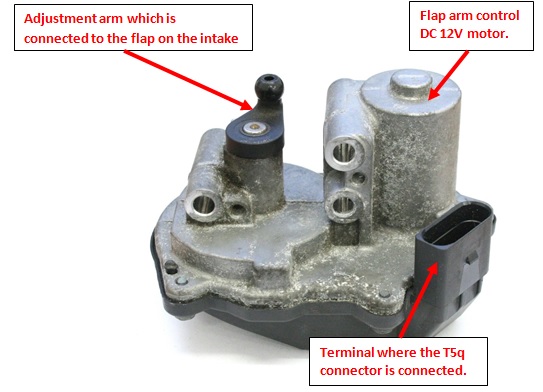

Смених дроселовата клапа с нова, която за моя модел е тази:
http://e-shop.vegaautomotive.com/LinkForm.aspx?ArticleID=1643327&ProductID=150730051
но лампата не изгасна.
След триене на грешките на второ-трето палене лампата светва пак. Не успях да и направя адаптация, защото софта не я открива или аз толкова си мога. Колата заработи чувствително по-добре, но грешката си стои. Някой ако има идея нека помага, ако не, ВЕСЕЛИ ПРАЗНИЦИ НА ВСИЧКИ!

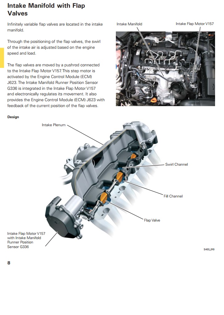

колега проблема ти е,в тази клапа
не в тази която си сменил.
и ако проблема не се оправи се сменя целия колектор
