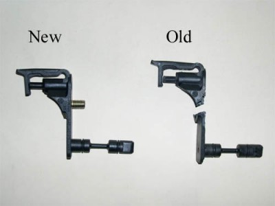

май те изпреварих със смяната на съединителя ,защото гледам ,че не пишеш за резултат. Установих ,че не кутията ,а мотора май стана малко по чумен . За първи впечатления ,скоростите влизат по -добре и от преди не очаквах да е така , не буксува съединителя но без да искам счупих управлениято на избирача на едното жило. Мога ли да си го купя като нова част освем от ФолксВаген ? Счупи се точно по същия начин както е на снимката :mhihi
passatfen
Мнения: 976
Автомобил: Vw Golf Mk7
Двигател: CLHA++
Местоположение: Antwerpen
Re: Помощ!! преплъзване на съединител след чип на 1.9tdi
Мнениеот passatfen » Сря 25 дек 2013 21:06
Не можеш да го купиш а можеш да го приемеш като подарък от мен само срещу таксата на еконта :beer
