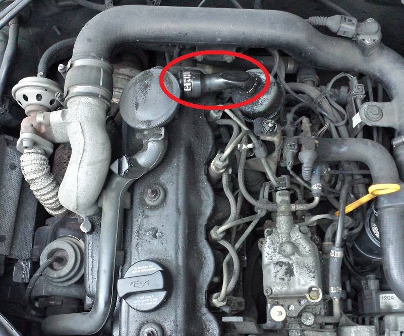

Една снимка на клапана ,тук ограденото в червено да не се гледа снимката е от нета , клапана е отгоре на капака и се вижда мн ясно на снимката ( до червеното оградено вляво ) огледай как е гумичката отдолу на клапана, още преди демонтажа на стария , ако там има омасляване ,купи и нея ( няма инак да задържа добре вакуума и клапана заради нея може да стои отворен допълнително)

Е тва клапан ли е .....то няма нищо вътре в него...
И това дето е от дясно на огрденото в червено аз го нямам ....но съм го виждал на много други ...да не е в него проблема ....Да не би то да задържа нещо вентилацията на картерните газове
- samo_pechka
- Мнения: 9068
Re: Пасат Б5 АФН син дим и разход на масло, но не винаги
Има клапанче вътре
имам едно старо заметено някъде , ако изскочи , ще го отворя и снимам .
А за другото, то е така нареченото Oil catch tank , то няма какво да му се запуши според мен
