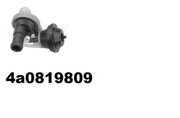

Колеги питането ми е този клапан-кранче играе ли някаква роля за парното в купето.От този клапан изпускаше въздух и колата не набираше както трябва.След като го изолирахме всичко си доиде на мястото,но като застудя парното не е такова каквото трябва да бъде.Този клапан-кранче мисля че го слагат само на помпа-дюза моторите ако не се лъжа.Да знам ако играе роля за парното да тръгвам да купувам.Благодаря на отзовалите се.VW PASSAT 1.9TDI-PD 2000г.

Оттам изпуска вакуум! icon_idea
Слагат го на PD 116к.с.Сменявах скоро и се намери само оригинален,мисля,че беше около 70-80лв.
Важно е да си е на мястото!

Да ясно nasko но дали има връзка с парното.

Heather control valve - този клапан подгрява горивото и не всяка кола го има. Но незнам дали има общо с парното
