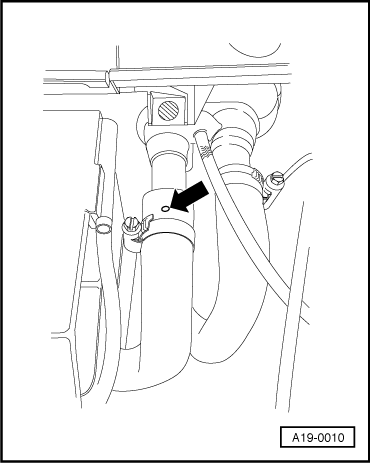

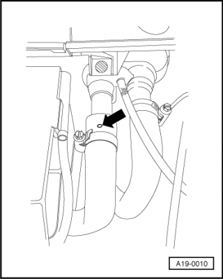

Сипваш антифриза до горе в казанчето о след това надигаш кората пред чистачките, където влизат маркучите за парното. На единия има една малка дупчица. Разхлабваш скобата и издърпваш маркуча докато дупчицата излезе от щуцера и чакаш да тръгне антифриз оттам!
