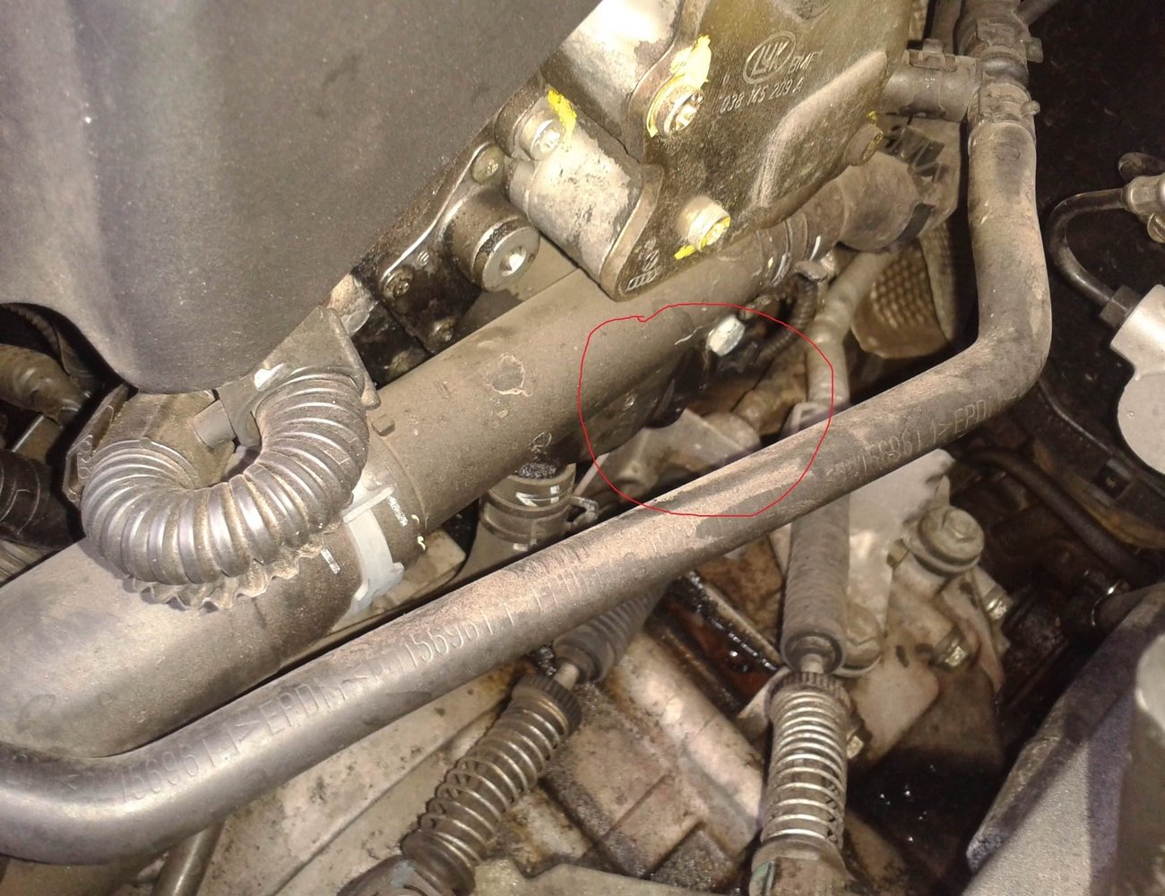

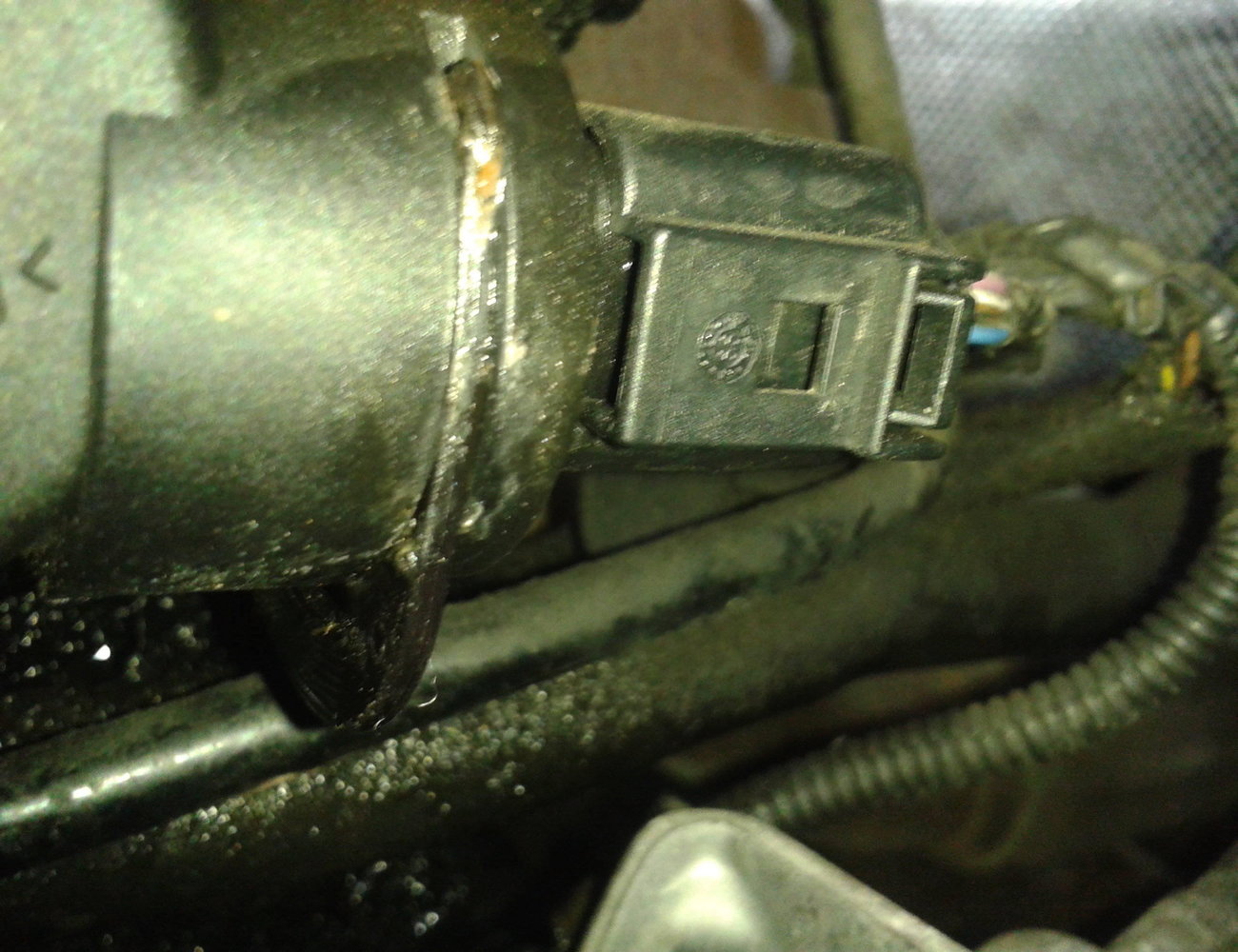

Тече ми антифриза по-малко и доливам на една седмица по 200/300 мл.Въпроса е там,че неразбирам достатъчно и ми трябва помощ.Когато поразмърдам уплътнението започва да тече като чешма. Мястото от където тече се вижда на снимката,но незнам как да го обясня това улътнение или каквото предсталява в магазина за да го купя.Предполагам няма да е сложно да си го сменя сам като се има в напредвид,че не разбирам много.Очаквам някакви насоки,предположения и предполагаеми цени. :)

Гумен О-пръстен трябва да е там. В най-лошия случай ще си купиш нов датчик, но мисля ще намериш по магазините
Питай в някой сервиз ако са изхвърляли наскоро такъв датчик

Здравей колега.Извади си датчика заедно с гумения пръстен - по железариите или магазини за ВиК части отиваш с него и търсиш.В повечето случаи пръстена остава вътре като извадиш датчика - бъркаш в дупката и го вадиш , но първо отвори казанчето на антифриза да излезе налягането и да не тече като свалиш датчика.Поздрави.

Миналата седмица имах същия проблем. При мен се оказа, че о-пръстена на датчика е здрав, затова смених тройника и проблема се реши. Цената му е 9лв с отстъпката - Бърт беше марката.

Аз пък минах с 30ст.
За по сигурно мазнах със силиконче....

Ами смених О-пръстена който уплътнява между датчика и леглото на този тройник! :th_up

В Порше Пловдив или Хаас оригинален с цена 2.34лв.

Не е съвсем така! Сменях 2 пъти този тройник и пак си течеше :screwy Накрая с малко червен силикон всичко си дойде на място вече 2 години :c020

Не знам, аз и на стария голф съм сменял тройник и на тоя, силикон не съм слагал и не ми е текло после. Изчистиш ли хубаво около отвора на блока, няма проблем. Щом хората са го измислили само с уплътнение, значи е достатъчно.

Проблема е решен.В сервиза смениха направо цялата тръба за 18 лева и теча спря.
