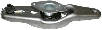

Колеги някой може ли да ми покаже снимка на този лагер да го видя какво представлява.

Взимай го комплект със съединителя или да са от една марка. Ето примерни снимки,щом искаш:

Мнениеот ozon-t » Пон 20 яну 2014 2:57
Мерси колега жив и здрав да си!!! :smile
