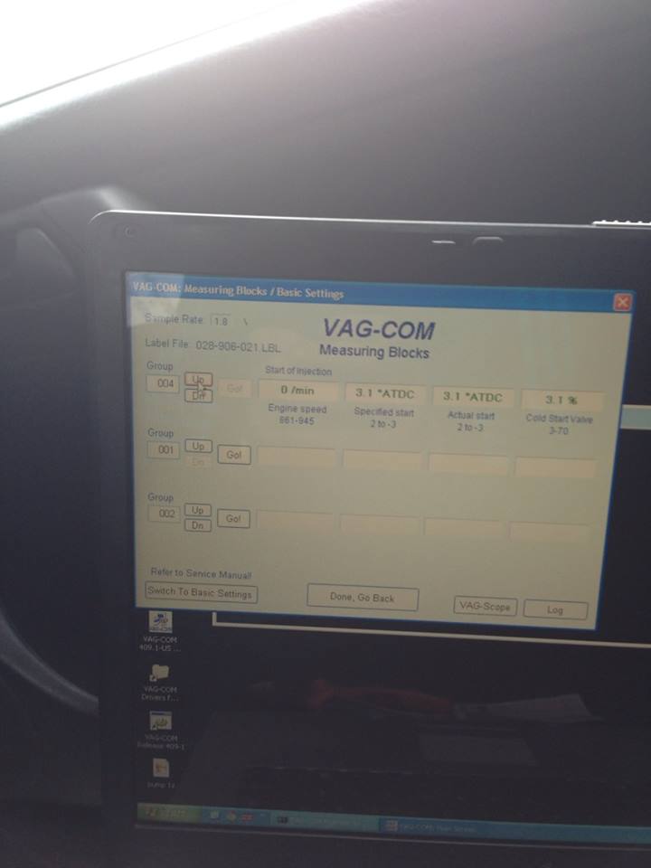

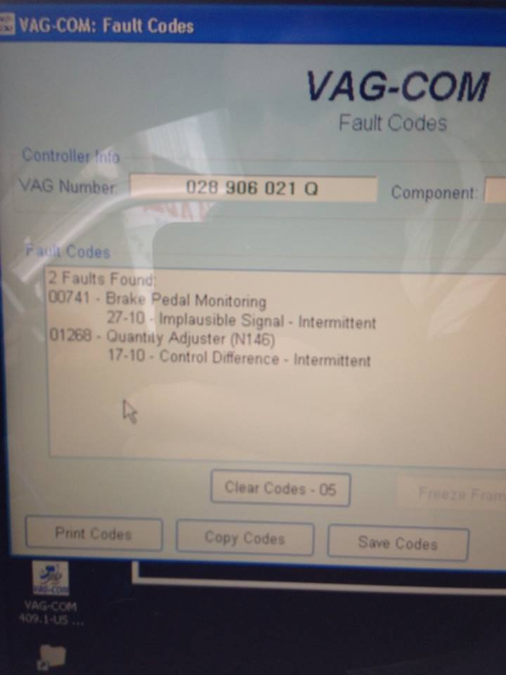

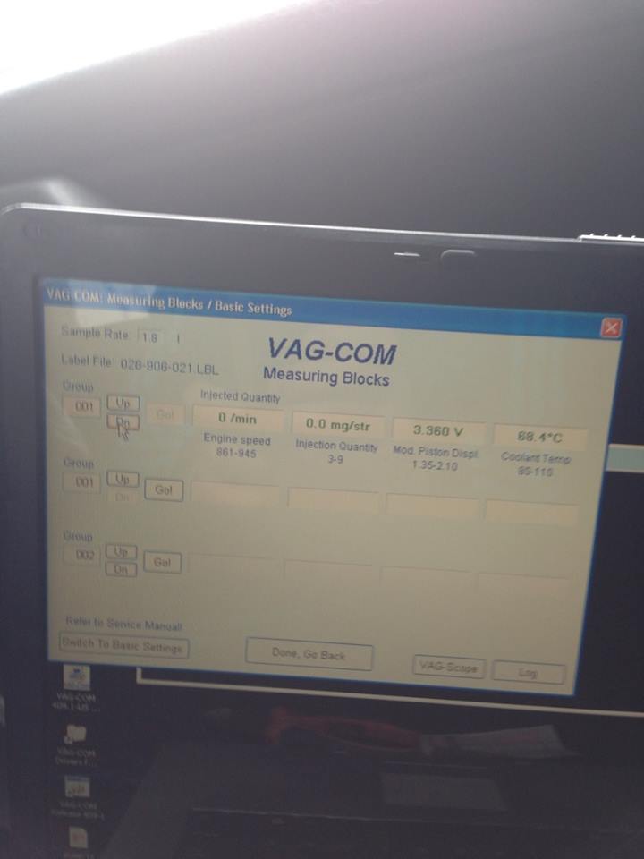

Колата е голф 3 1z 94г. Грешката е 01268 Quantity Adjuster (n146) .... четах из форума, че било ел.блока на помпата (свалих стария (изчистих го презапоих го всичко както е по книгите ... Няма признаци за работа) сложиш и друга глава на помпата (ел.блок) пак същото (другата глава е от напълно работещ мотор). Преди това timinga беше 67-68 (малко над зелената линия). И най интересното е че както си карах и без никакви шумове и т.н започна да работи на 3 цилиндъра и да си се форсира самичка, изгасих я запалих отново и дотам форсира се до 2500-3000об и гасне сама (пробвах да дам газ но никакви признаци) На вагкома видях че педала си работи стой си на 0% и като го натисна си показва колкото трябва .... Някой случайно да има идея за какво иде реч, че си запалих главата да чета ( и пробвам) из форумите, но все още не съм установил проблема ....

Колега виж си и стоп машинката,първата ти грешка от снимката е за нея.Тя със сигурност може да "отреже" горивото.

Така много добре "колега" ... знам какво и е на стоп машинката карам (карах) си го така от половин година заради друг проблем но това е друг въпрос ... Интересува ме тази грешка 01268 защото колата не пали и не върви :confused
