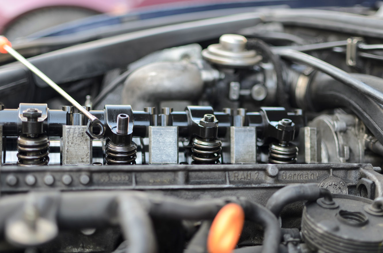

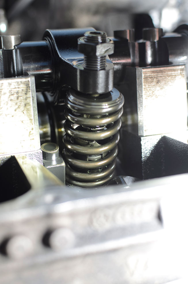

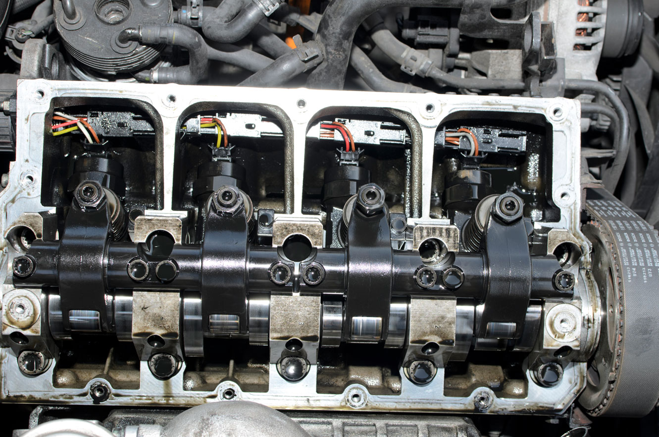

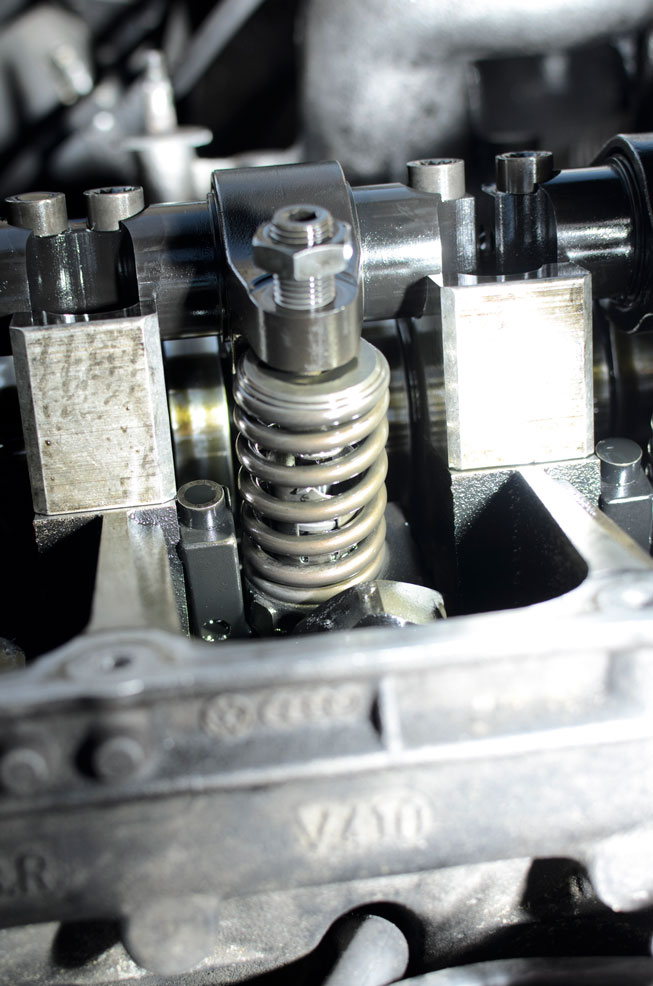

ИМАХ КЪСМЕТ !!! (може би)
Това да си ремонтираш сам автомобила (дори и на приятел) собственоръчно със знания, съвети и помощ от форума - Безценно !!!
Прилагам и снимков материал за колеги, който като мен за първи път отварят точно 1.9TDI DP (Motor Type: ATJ) и не знаят какво има под капака на главата.
Проблема беше: развити шпилки (как точно се наричат не знам) и техните контра гайки - съответно тотално разрегулирване на дюзите, като на 2-ра дюза гайката беше паднала и за щастие не е минавала през разпределителния вал....... Шпилките, както съм чел в други теми ги регулирах, като всяка от тях я докарвах на гърбица (крайно натисната дюза) навивам шпилката с шестограмен ключ/камък 6mm, връщам 180° и притягам гайката с ключ 18mm държейки контра с шестограма да не се променя регулировката. Паля и двигателя работи перфектно! Пипнах и шайбата на разпределителния вал, т.к. по ВАГ-КОМ даваше -2.5° отклонение, от втория път уцелих 0.0° (не знам дали така е най-правилно, но в други теми съм чел, че трябва да е 0° зацепен спрямо коляновия вал.....).
Това, което ме притеснява обаче е, че видях дюзата на въпросния втори цилиндър строшена. Собствения й ограничител (по мои представи!) е изтръгнат - мотора работи добре, но как е възможно ? до какво би довело това, трябва ли да е подменям ?
Какви очаквания да имам ??? Снимки: --->
