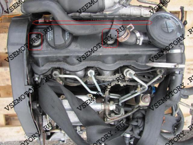

Преди няколко месеца отваряхме капака на клапаните поради объркана центровка и след като го сложихме почна да омаслява леко от шпилките върху капака на клапаните.Най много омаслява от лявата която се стича отзад по самия капак.Предполагам е от тези гумички който уплътняват и се питам дали ги има нови или стават други гумички.

Отвий ги и ги намажи със силикон
Аз съм ги купувал с цялата гарнитура комплект...ама отделно не съм срещал само те да се продават.

Така и ще направя самата гарнитура е здрава и няма смисъл от подмяна.Само ще намажа гумичките със силикон и това ще е

Ето намерих такива уплътнения тук:
http://www.autopower.bg/%D0%B3%D0%B0%D1%80%D0%BD%D0%B8%D1%82%D1%83%D1%80%D0%B0-%D0%BD%D0%B0-%D0%BA%D0%B0%D0%BF%D0%B0%D0%BA%D0%B0-%D0%BD%D0%B0-%D0%BA%D0%BB%D0%B0%D0%BF%D0%B0%D0%BD%D0%B8%D1%82%D0%B5-vw-passat-4-variant-b53b5-1.9-tdi-syncro4motion-d20071c59.html
Има от 2 и от 6 лева

Благодаря колега. Току-що ги поръчах
