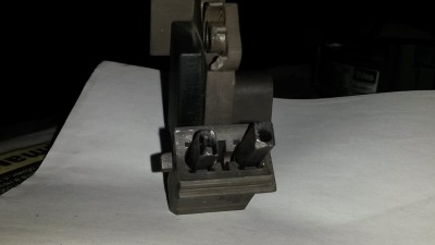

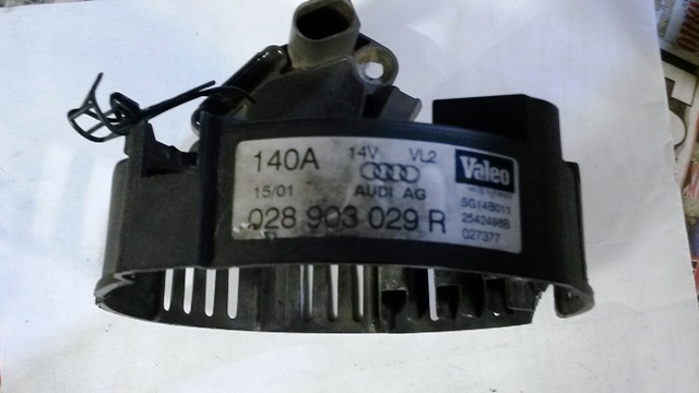

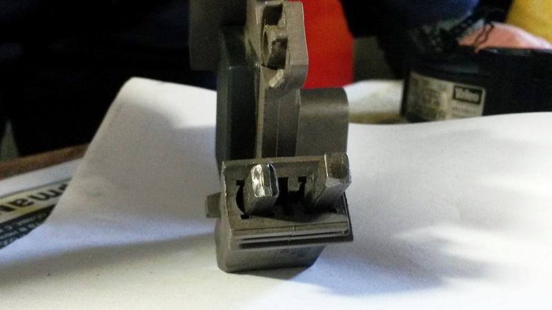

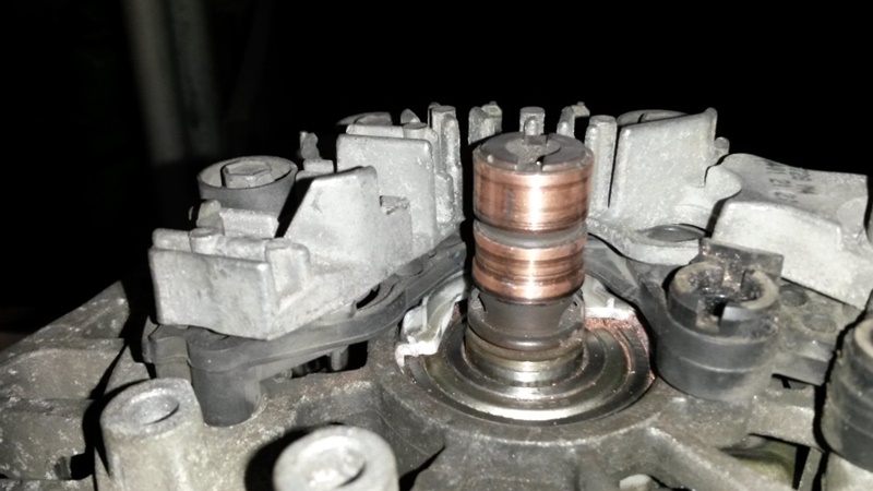

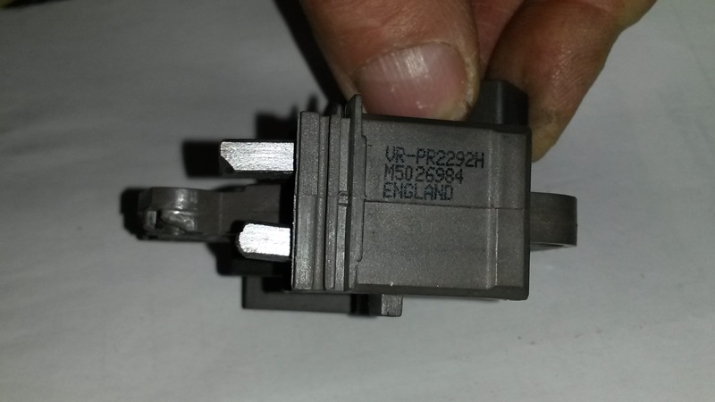

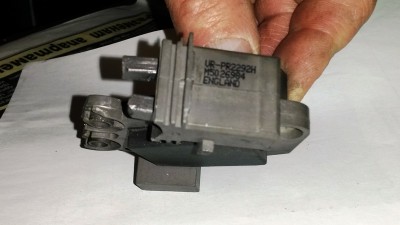

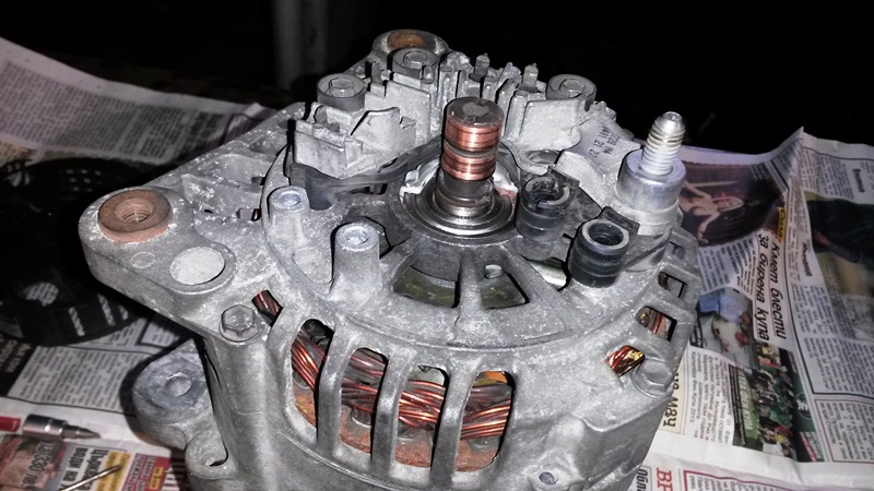

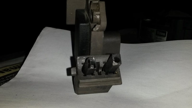

През почивните дни запретнах ръкави и с помощта на Бащата свалихме Генератора.След демонтаж на предпазната капачка положението което видях ,не беше никак добро.Колектора изпилен - четките наполовина протрити"викам си дано е това -не е нищо кой знае какво ".
Сглобих генератора и го занесох на специализиран в това майстор и му го оставих.Човека коректен след час два се обади и ми каза ,че е сменен Фабричният ротор Valeo с обикновен ротор на Bosch който не за този модел Генератори и е по къс с около 1см .
Побеснях
Уговорихме се с човека да поръча нов ротор за модела и да смени друго каквото е необходимо.
След ден генератора беше готов със сменен ротор-четки-предпзаната капачка и лагер всичко 162лв.
Последва монтаж .Палене замерване и всико се оказа ОК.Направих няколко крагчета да се поизкефя и хоп по едно време същият проблем лампата започна отново да мига и ако дигна над 50 започва да мига.

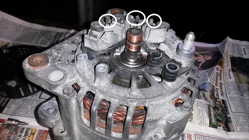

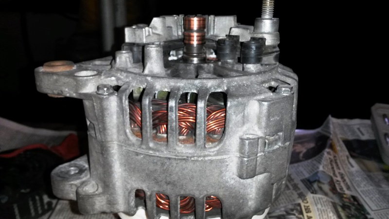

Отново в гаража преглед на всичко и отново демонтаж на генератора.Махнах отново капачката и какво да видя при запояването от майстора на диодния изправител една от намотките се беше разполила .
Вече не ми се разправяше с майстори и извадих стария ми български поялник и хубаво запоих всички крайща на изправителя. Отново монтаж ,мерене и Вече всичко беше добре замерване в границите на 14,2-14,4 V.Вече няколко дни няма никакв проблем . Прилагам няколко снимки към темата.Надявам се да съм полезен.

Още няколко снимки !
