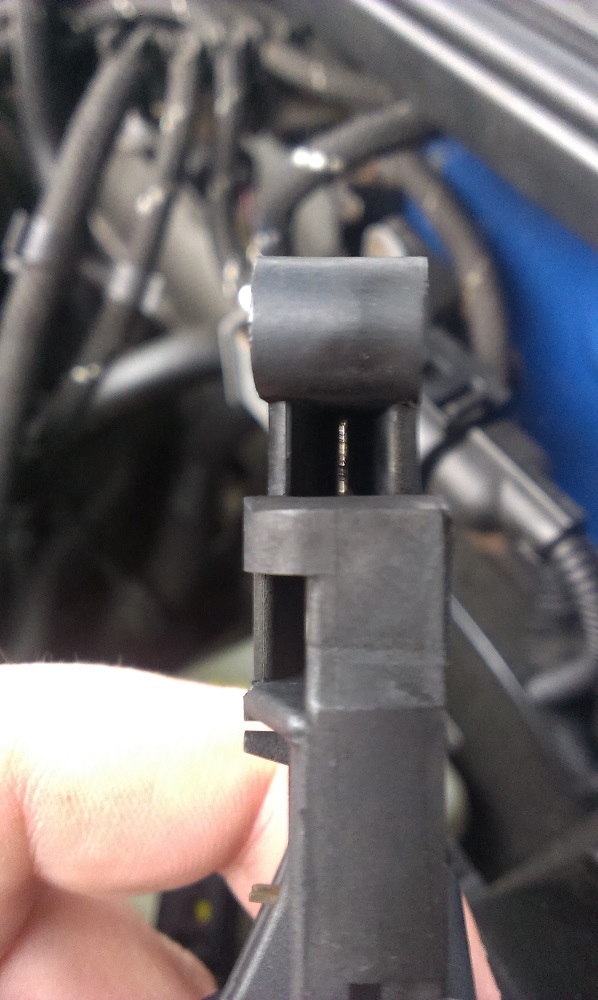

Двигателя ми е AGR по номера на рама. Днес я карах цял ден на 10 градуса външна температура и не падна под 8л на 100 с макс моушан дизел какво ще стане ако махна буксата на дебитомера
Това е дебитомера ми .

би трябвало да се влоши работата на мотора

Махам буксата на дебитомера и нищо не се случва никаква разлика в автомобила . Слагам нов дебитомер същото никаква промяна .

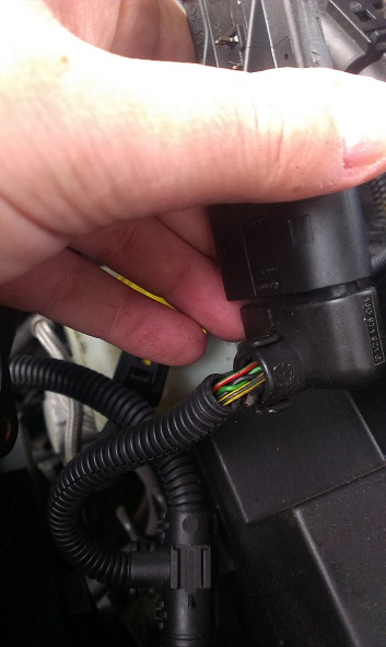

Мършичката имаше 2 маркуча претрити срязах и ги снадих с пластмасови тръбички. То много маркуч много нещо но пак няма ефект .този клапан си цъка но под агр има някакъв които беше паднал на колектора и бая се тръскал .Видях колата си направи расход в града 6,4 л и беше с омв дизел температура на въздоха беше 4 г така беше зял ден .След това заноли борда и ай пак 15л почва до 8,5
