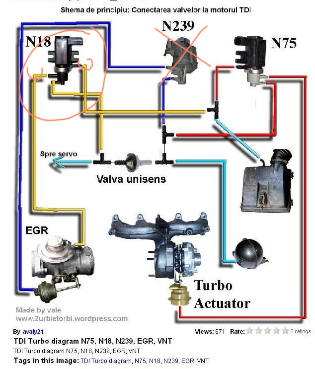

Здравейте колеги.проблема е следния преди време ми чистеха (ужким)геометрията и в последствие ми пренареждал вак. маркучите защото били барани и днес реших да погледна какво е направил геометрията не беше барана а за маркучите не съм сигурен затова от схемата видях че маркучите на клапан N18 идващи от egr и клапан N75 са с объркани места(обратно на схемата)N239 при меп го няма как трябва да е точно за правилна работа

Точно така е.При теб този клапан го няма защото нямаш клапан за меко гасене.
Схемата при теб е същата,но без този клапан.Тетката на схемата който го захранва с вакум при теб е няма както и клапана.А другите маркучи който ти са разменени ги направи по схемата.Най-добре протритите маркучи ги подмени с нови.

Значи ще трябва да ги вартя така ли.няква промяна трябвя ли очаквам

Моите маркучи са вързани точно като на схемата.
Да не отварям нова тема, и да попитам тук.
Така или иначе ЕГР-а ми е затапен с ламарина и ограничен софтуерно. Поблем ли ще е ако махна всички вакууми, които ходят до Н18 и да останат само тези които са за Н75?

Не , но виж си затапи маркучето към Н18.

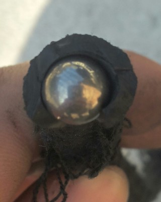

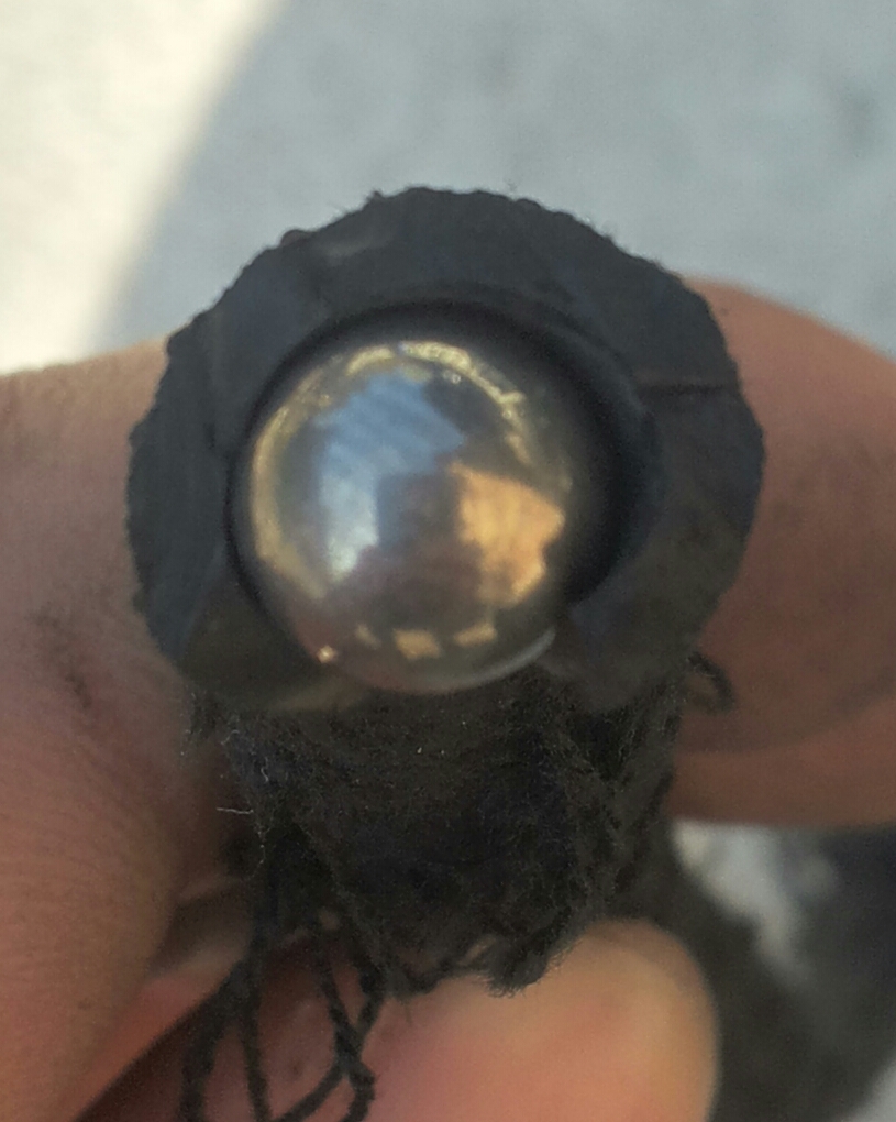

Колеги смених им местата и познайте какво намирих в маркуча на егр Сачма баси и работата(защо ли)иначе не усещам някво подобряване в варвежа на колата даже бих казал че се получи идно замисляне.направи впечатление че маркучите около н18 стоят доста неестествено огъват се много и правят големи чупки

Имаш съчма защото някой преди теб е затапил егр. Сигурно имаш и пластина на колектора. Единственото което можеш да усетиш при незапушен егр е по бързото загряване на мотора.

novatora написа:Имаш съчма защото някой преди теб е затапил егр. Сигурно имаш и пластина на колектора. Единственото което можеш да усетиш при незапушен егр е по бързото загряване на мотора.
Нямам пластина преди време съм проверявал със ориг.ламаринени оплътнения си е
