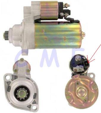

Иначе, за да прескочиш въпросната аларма .. най-лесно е, с едно кабелче от + на акумулатора, дайте ток до тънкото кабелче на стартера и ако завърти (ако преди това сте дали на "контакт") може и да запали ..
Там където сочи стрелката трябва да подадете + от акумулатора и ако стартера е правилно закачен и работещ, ще завърти
