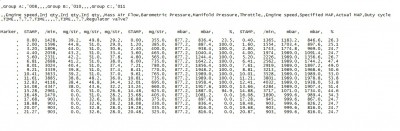

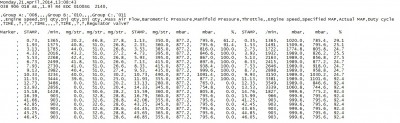

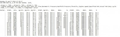

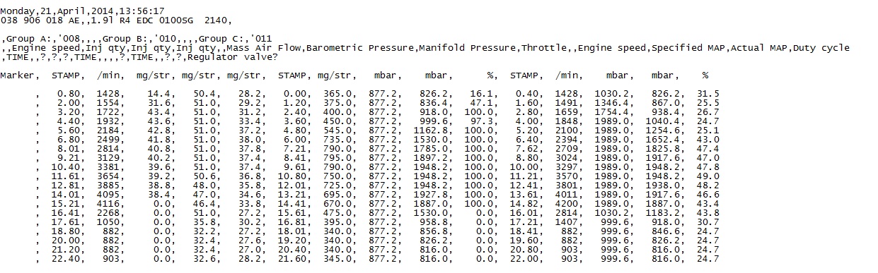

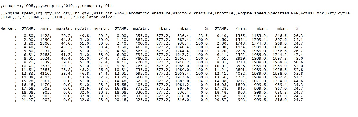

Момчета вчера направих лог на 8, 10 и 11 канал, но след първия лог колата все едно се оправи, спря да забива, да пуши, да върви доста много и ми стана интересно какво стана и отворих капака и какво да видя, развила се беше контрагайката на вилката на актуатора и частта със ябълката дето е (дето се навива на оста на актуатора) я нямаше :banghead - изпаднала и съм я изгубил :scare3 , тъй като там нямаше зегерката. При втория и третия лог е без да работи клапана и лостчето на променливата геометрия беше и си е все още в долно положение при монтирана турбина (не знам отворена ли се пада или затворена , но знам че ако работи актуатора правилно при палене дърпа лостчето в положението в което е сега-долно ).
ето и логовете:
Log 1 и Log 1a са с актуатор, а Log 2 и Log 3 без.
Последна промяна от vankata__098 на Вто 22 апр 2014 20:32, променено общо 1 път.

Без актуатор няма да работи коректно,а пък и ще се задръсти бързо.
Така,че възстанови ги нещата както трябва.

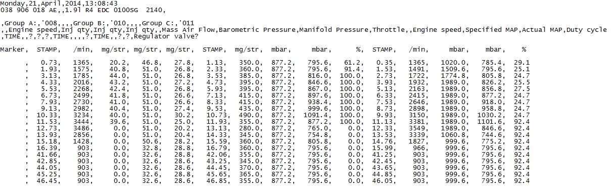

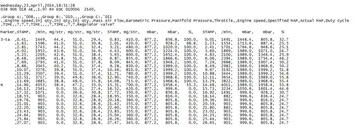

монтирах вилката и направо се разцепих от логове и с 300-та зора изкарах последния лог да е с около 56% в последната графа. Сега актуатора се движи около 0.6-0,7мм . Ако го оставя да се движи около 1см процентите стават не по-високи от 35-40%, Ще кача до 15 мин. лог-а, за да кажат момчетата който разбират добре ли е или не. Моля за отзиви! Сега си върви доста прилично в ниските - добре се изстрелва, но незнам как ще е при по-големи километри.
мислех че е с чип, поне така ми беше казал предишния собственик, но колегата ventotdi като видя лога каза че е без - може и така да е, но за кола без чип доста лепи за седалките, като сработи турбината

ето го лога

Колата е с чип колега.
Виж си добре турбината.Стой ти отворена.Губиш вакум или тирбината е запецнала по средата.Като е запалиш виж дали лоста отива до доло.

По исканото и доставеното на 11 канал (турбото) си личи ,че е сток софтуера . Как разбра ,че има чип . Прав си обаче ,че налягането закъснява и най - вероятно не дърпа геометрията до ограничителя .

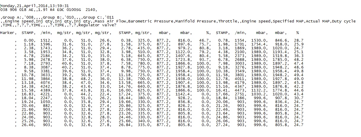

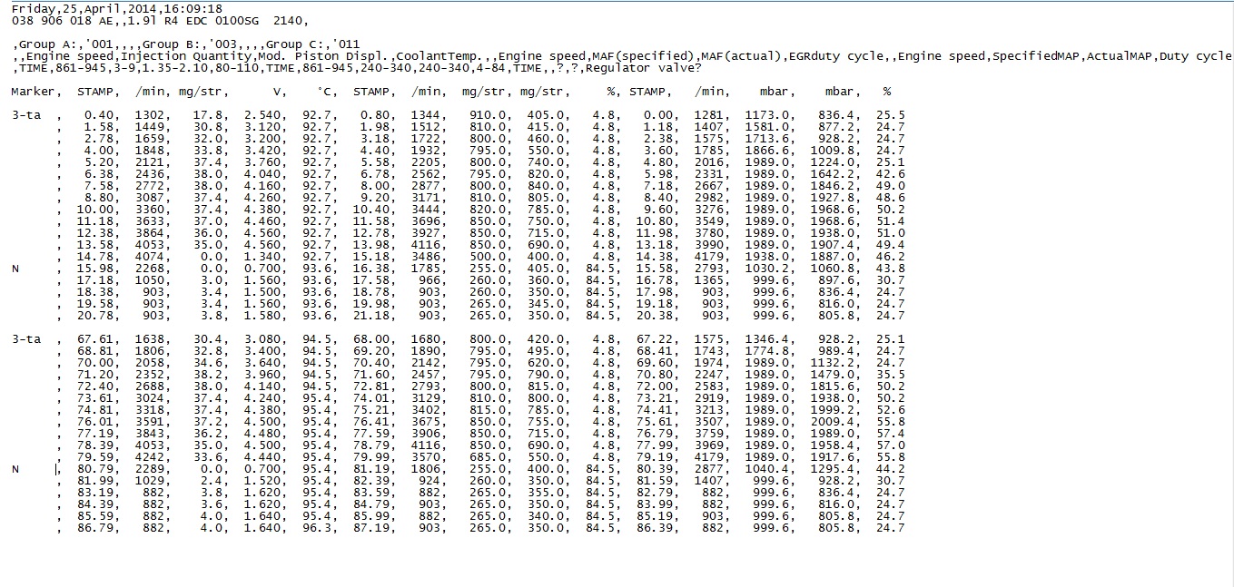

Значи момчета или няма достатъчно вакуум или актуатора се движи доста тегаво и не може да го издърпа достатъчно вакуума. Движи се в диапазон около 6-7мм, а трябва да е около 10-12мм. Иначе опира на ограничитела. Проверил съм го лично

днес имах възможност да тествам на дълъг и прав участък. Та резултата е до 150км/ч набира добре, след което почва по-бавно да набира до 170км/ч. Преди до 170км/ч набираше доста по-бързо. Няма грешки никъде и не изключва турбината. Възможно ли е да е от това че е малък хода на актуатора, дето съм писал по-горе в мнението?
Направих и Log на 1-ви,3-ти и 11-ти канал

И според мен тази кола няма софтуер,за това говори налягането на турбото и милиграмите гориво.
Освен актуатора може да провериш и клапана който го управлява защото има вероятност и да е от него.
Може да пробваш като ги размениш с клапана на EGR-а.
