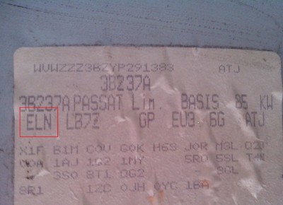

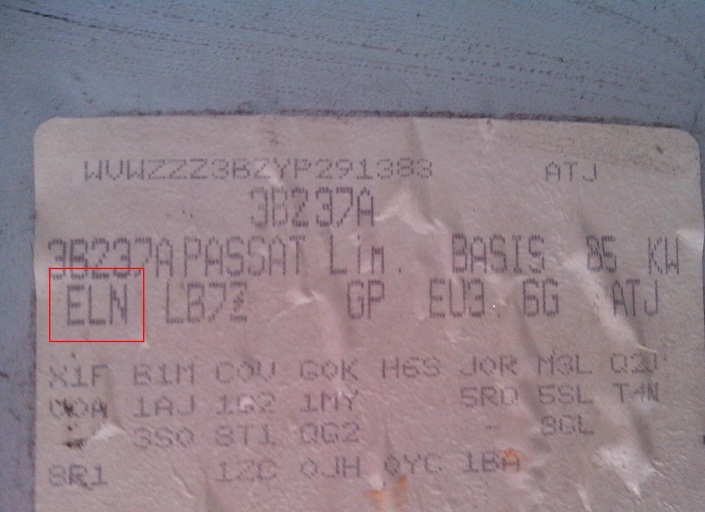

Утре ще погледна в ЕЛЗА-та с какъв съединител го дават, само си кажи кода на ск.кутия.
Ако не го знаеш къде е виж при мен къде са го сложили:
Това при резервната гума!

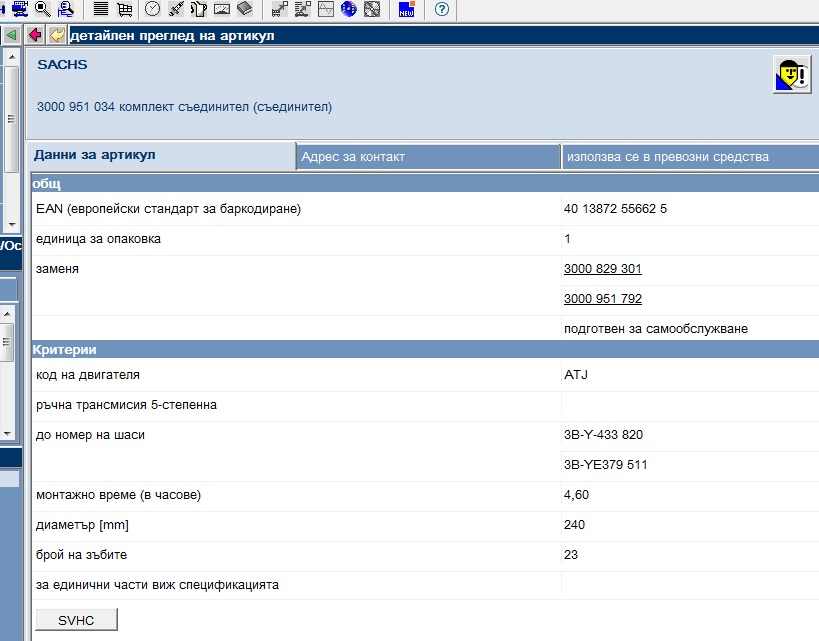

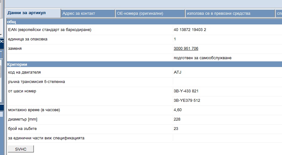

В TECDOC-a излизат от номер шаси до номер шаси с малкия, след този номер слагат големия.
Просто колегата да даде VIN.

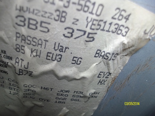

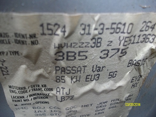

Здравейте направих снимка обаче немога да я кача понеже идва голама ще напиша даните извинявам се че ви затруднявам толкова WVWZZZ3BZYE511363 3B5 375 PASSAT VAR.BASIS 85KW EU3 5G ATJ-EYZ LB7Z-HX - претполагам че това трябва да е номара на кутията

Ами излиза според TECDOC-a, че си с 228мм.
В крайна сметка го поръчай след като смъкнете кутията... така ще си 100% сигурен :th_up
