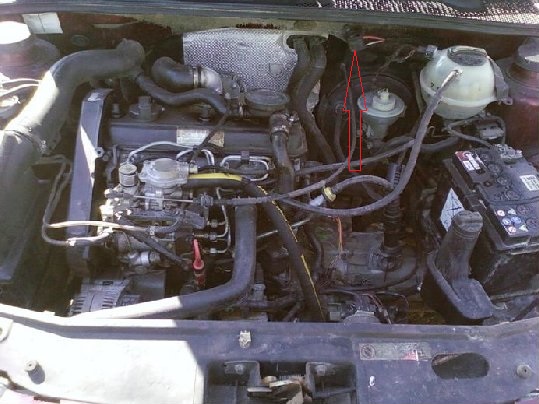

Здравейте колеги не знам дали е уместна тази тема тук, но моля помогнете:((
Имам венто 1.9ТД проблема е че не иска да подгрява свещите, лампичката за подгрев си работи.Когато завъртя на контакт и тя изгасне и почна да паля само върти, пали само когато подгрея свещите с директен ток от акумулатора,или загрее малко колата. Как мога да го оправя? Имали някакво реле за тях ?
Благодаря предварително :)))

дай на контакт ии без да палиш изчакай 10-15 секунди,трябва да чуеш релето да цъка,ако не.....

Предполагам изгорял е предпазителя им . Доста е мощен . Имат два варианта , единия е в моторния кош и се намира до сервоапарата на спирачките ( ясно се вижда - кутийка с два дебели кабела ) , при другия вариант - над бушониерата , вътре в купето .

Номера на релето може да е различен от този на снимката, но мястото (12) е същото - на долния ред, най-дясно (разисквано миналата година във форума, снимката е от там):
Номер по ЕТКА 357-911-253A

Смених релето (104) Горе на снимката и вече си пали :)

Съмнявам се да е бил проблема му в релето ( то си е било здраво , просто не е правило добър контакт в гнездото си ) , ма карай ... имаше ли стопена пластмаса в местото му ( около клемите) на самата бушониера ? Че няма изкара много и "новото" реле :wink

На бушониерата нямаше стопено ,а самото реле вътре му се беше стопила пластмасата..
