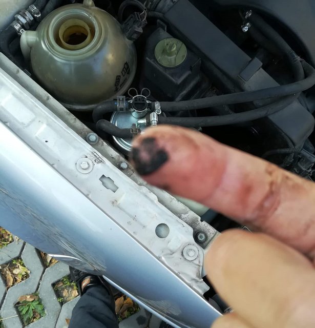

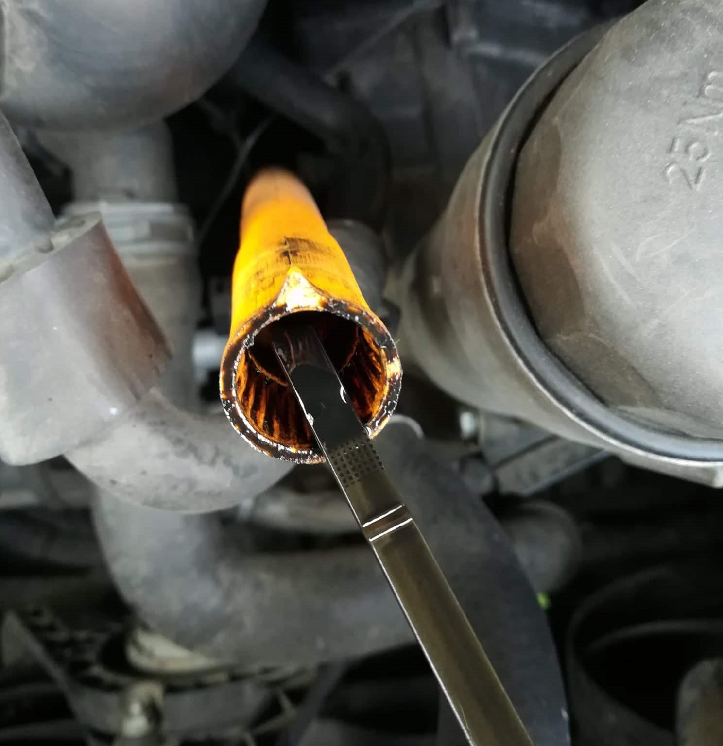

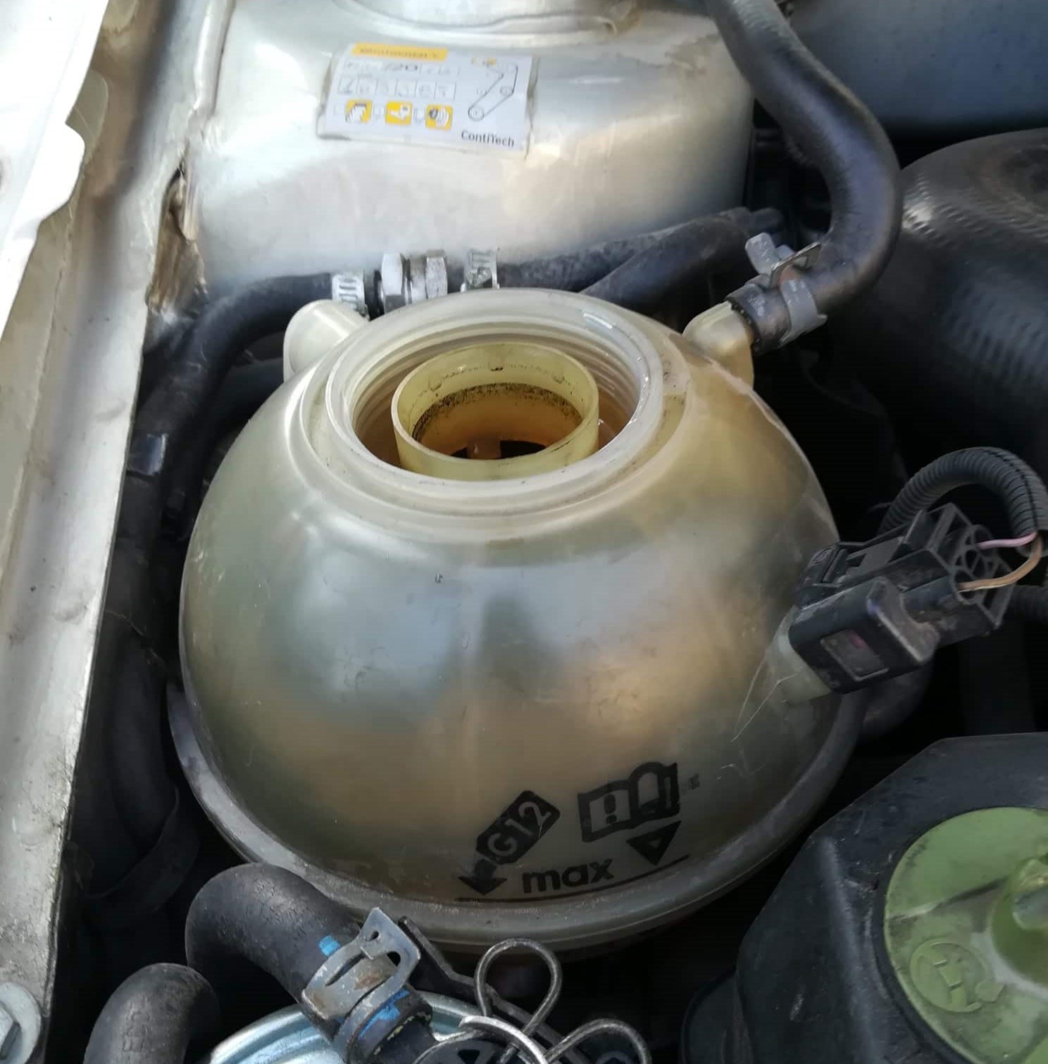

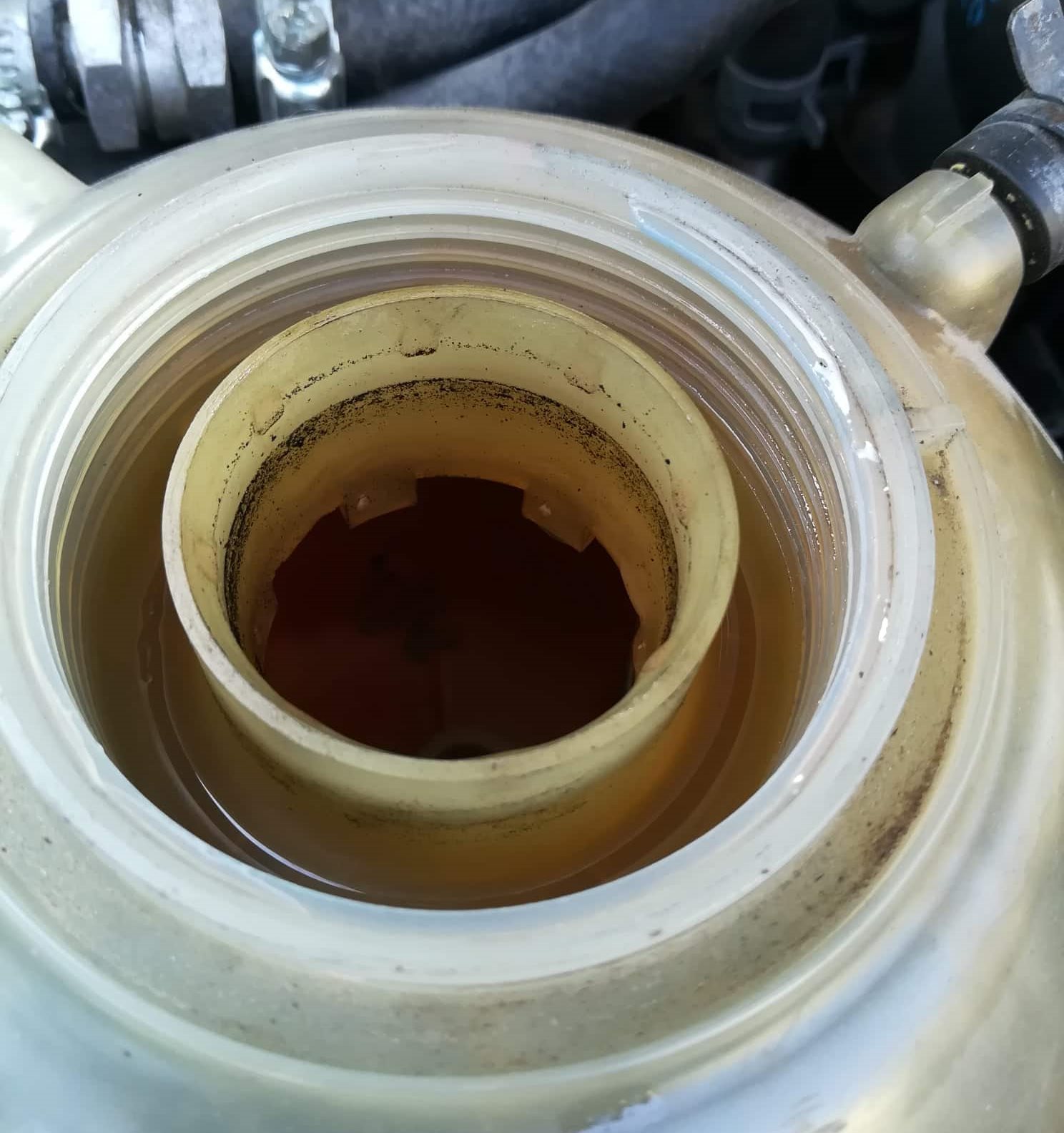

Колеги, повдигам темата, за да не отварям друга, защото проблемът ми е идентичен.
Колата е Bora 1.9 (AJM). От март месец съм собственик на друг автомобил а този съм оставил на баща ми. Дойде време да сменяме маслото и вчера ми го остави. Тази сутрин реших да проверя как е нивото на различните видове "течности" и... OMG
:scare3 , казанчето на охладителната течност беше потъмняло като компот от сини сливи. Нивото на течността беше около 1 см под минимума, а по стените му имаше черни налепи. Въпреки всичко течността беше бистра, тук-там с леки черни оттенъци. Лятото татко се оплакваше, че понякога губи по малко антифриз, но предположихме, че е някакъв минимален теч, въпреки, че я гледах и нищо не открих :dummy . Важно е да отбележа, че докато я стопанисвах аз загубата на охлад. течност беше около 100 мл. на година (близо 20 000км). Също така...нивото на маслото не се покачва (колата си похапва около литър на 10 000км) и поне засега все още прилича на масло.
Очаквам Вашите предложения и евентуално да ме насочите за какво да се "стягам" - гарнитура глава, маслен охладител или нещо по-страшно :horror.
Прилагам и няколко снимки, ако се качат де :gruebel

Почни от охладителя на маслото.
Най-лесно е.

Мнениеот Sonny_89 » Нед 11 ное 2018 19:22
Това мисля да направя (майсторът ми де). О-пръстените на охладителя ги сменяме на всеки 2 смени на масло и филтри, последно преди 20 000 км, но явно проблемът не е в тях :gruebel .
