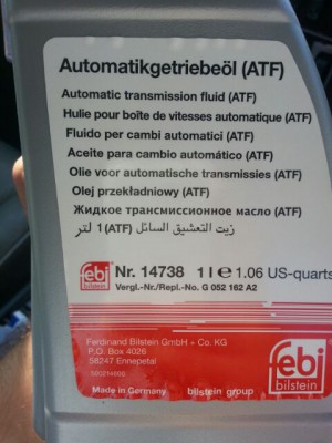

A можеш ли дa ми препоръчaш мaсло(мaркa и модел) зa скоростнaтa кутия зaщото нa 2-3 местa получaвaм рaзлични съвети и рaзлични мнения.

Маслото за скоростите е АТФ(ATF) G 052 162 A1 или G 052 162 A2. Има различни марки. Феби, репсол, енос. Най добре е оригиналното на vw масло но цената е солена 35 лв за литър. Аз по спомен мисля че съм с масло на репсол. 20 000 нямам проблеми. Кутията събира 9 литра масло. Но за да се смени цялото трябва да се свали кутията. 6 литра събира със свалянето на картера. Чел съм че имало сервизи които изпомпвали маслото изцяло. 11 литра трябвало само.
