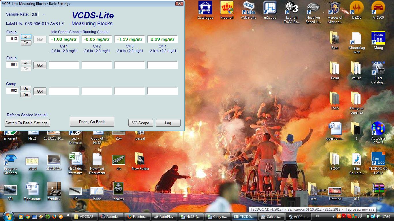

Значи колеги проблема е следният-Дюзата на 4ти цил. ту работи ту не......заказах я на кодочетеца и ми даде грешка с нея.Няма точно изразени моменти в които да работи,може би (а може и така да ми се струва) На топла кола по-често го прави.

Колега само едно скромно мнение.Това което ти показва Вагком релно е времето в което Екуто държи отворен електромагнитния клапан на дюзата.Екуто следи оборотите и когато регистрира спада им отваря клапана за да увеличи количеството гориво на съответната дюза и да коригира оборотите.Та на въпроса.Най безболезнения вариант е кабелите на ПД,но реакцията на Еку ще е същата при всеки друг проблем довеждащ до влошена работа на проблемния цилиндър/клапани,бутало,сегменти,износен разпределителен вал и т.н./.Щом си разменил дюзите и нищо не се променя значи дюзата е ок.Дано съм помогнал и успех :beer

Съгласен съм,но защо ту го има, ту го няма?Днес съм цял ден с кораба и самосутринта го нямаше 4ти.Значително по добре е от вчера
