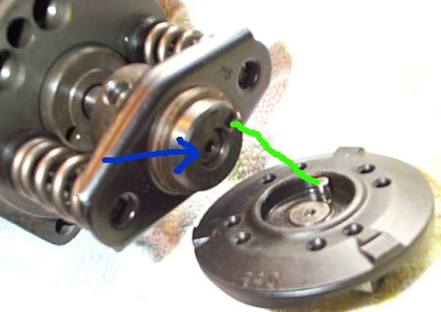

Слагам обратно оригиналния елемент с нови уплътнения и затварям , имам следния въпрос има ли значение гърбичната шайба на коя страна се слага и ако има на коя трябва да е?
samo ra4na na zavoite
Мнения: 883
Регистриран на: Нед 27 яну 2008 22:07
Re: Проблем с ГНП на ААЗ
Мнениеот samo ra4na na zavoite » Пон 02 юни 2014 21:02
Посочената със зелено шпонка трябва да е в една ос със шпонката на шайбата на ангренажния ремък.
