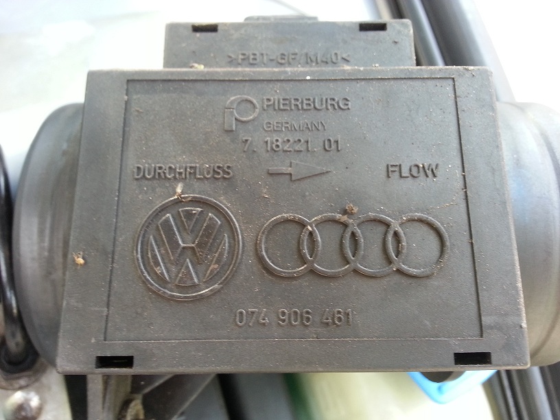

Здравейте Колеги,
прегледах доста теми за дебитомери,но искам да попитам,колата е Пасат 1,9 TDI AFN 1997- значи проблема е.... на мшсто дебитомера на 3-ти канал дава добри стойности,даже и по-високи, но в големите обороти-не, стигат до 480, 550 макс.Така до тук сме за нов дебитомер, но като сложа друг от Голф3 1Z (напълно е еднакъв - номера надписи,всичко) същата работа пак ниски стойности. А като сложа моя дебитомер на Голфа си показва всичко ОК и високи стойности перфектно!Та въпроса ми е на какво друго може да се дължат ниските стойности, и други 3 дебитомери слагах , но пак същата работа! Моля помогнете!

EGR-а ще го видя утре,геометрията е почистена преди месец,фланеца не е обърнат,бяха се отвили трите болченца,вътре в турбината,които държат геометрията :eek и беше запекла и не работеше въобще,но тя вече е ОК, колекторите са изчистени (изгорени) перфектно! EGR-a беше измит идеално,Катализаторът беше премахнат. Направих една хитрина - сложих едно съпротивление на буксата на дебитомера и така той показва постоянно 1275 единици- ефекта е колата върви много(пове4е от нормалното),пуши доста и гори доста (35л. за 400км-извън градско с нормално каране :eek ), затова реших да го сваля, но сега пък не върви и не пуши.Колата е купена наскоро и не съм сигурен дали този дебитомер е от тази кола, все оак е 110 кс. а на колата е същия като за 1Z-90ks.
Дали и на другите Колеги с AFN мотори дебитомера е такъв , или е сложен друг на моята кола? Има ли вариант някое кабелче да е прекъснато, или ако е така въобще няма да отчита стойности, защото все пак сега си се променят но достигат макс до 480, 550, и не е от самия дебитомер защото работи до към 1000 на баща ми на Голфа 1Z, а и други 3 слагах и пак нищо , единият даже показваше от 10 до 30 единици! Направо съм :scare3 Все си мисля че не е за тази кола този дебитомер!

На моя афн дебитомера не е като на снимката и невярвам на 1з и афн да са енакви

Това си ти е дебитомера ако Пасата ти е 97-ма.
На по-късните АФН-и дебитомера е друг

Благодаря, сега остава да разбера каква може да е причината да не дава високите стойности :eek , а дебитомера със сигурност е ОК, изпробван на бащата на Голфа 1Z.
