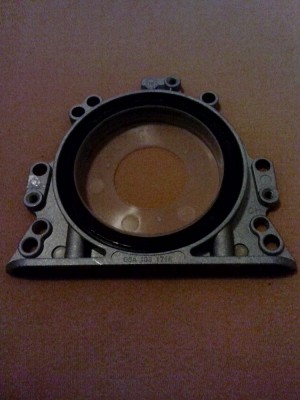

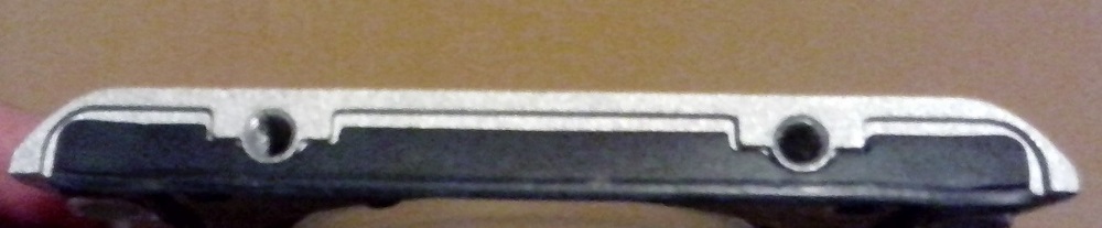

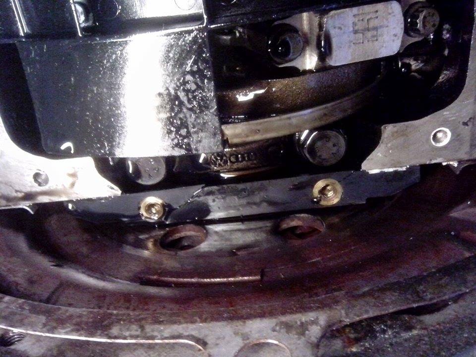

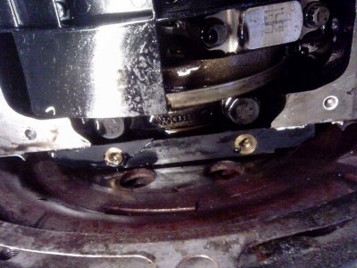

Трябва да сменя семеринга на коляновия вал но тази която е отстранатана скоростната кутия. Проблема не е в Семеринга а в капака на семеринга на който се хващат два от болтовете на картера.
Най- големия проблем обаче е че май съм поръчал грешен семеринг или просто този проблемен капак не са ми го пратили, но нещата са сложни защото съм в Норвегия.
Приемам всякакви съвети и мнения.

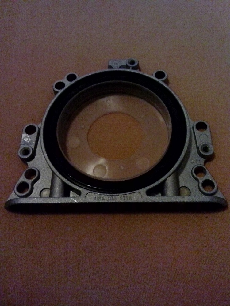

Не съм сигурен, дали има само семеринг (предполагам) или вече се предлага тъй наречения 'тефлонов семеринг', който си върви с капачето.
При мен сложих от втория вид, защото бях прецакал една от резбите на картера и... вместо да разпробивам, навивам по-голяма резба и правя други цигании - така или иначе мотора ми беше подложен на тотално реновиране - взех си го с капачето.
Предполагам, наясно си, че се свалят скорости, съединител, маховик... за да стигнеш до този семеринг?
Страница блок към картер (води се семеринг) - 38.93
От тази тема: http://www.vwclub.bg/forum/viewtopic.php?f=11&t=295909&hilit=%D1%80%D0%B5%D0%BC%D0%BE%D0%BD%D1%82+2%D0%95
Ако тябва - да търся фактура да гледам парт номер, ама не знам дали при теб ще е същото - в темата са говори за 2Е (бензинов мотор) :rolleyes

Найстина има много работа за да се оправи.Как се счупи?

Счупи се докато сменях картера. Възможно ли е да се смети само капачето някакси по безболезнено
а продава ли се само капачето

Аха! Е значи като при мен: захапал си накриво гадните бурмички :icon_lol
За съжаление няма по-лесен начин.
А мисля, че не се предлагат само капачетата (без семеринг), защото изглежда безсмислено - така или иначе пак трябва да вземеш и семеринг и да го сложиш.

Не ме разбра правилно, имах предвид от България от къде да го взема, ясно ми че тук няма да знаеш, а ето го и моето което аз си взех и очаквах да е комплект, но уви.
