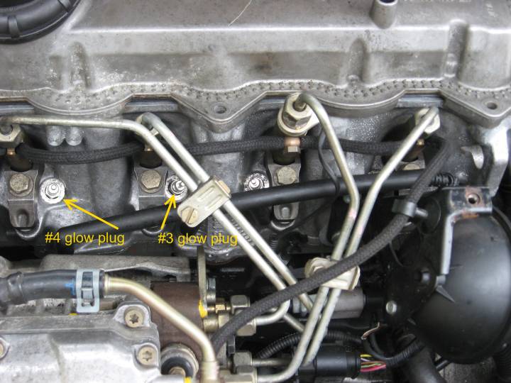

Ами най добре да попиташ някой познат да ти ги покаже къде се намират на твоят автомобил като за начало ако мислиш че няма да ги познаеш, но мисля че и сам ще се оправиш. Наредени са в редица близо до дюзите и са навити в главата, това което се вижда е един шестограм за ключ 12 и накрая е (или пластина или кабел) свързващ всички четири свещи в едно с гаики за ключе 8. Развиваш всички гаики, вадиш кабела или пластината на цяло и взимаш едно парче кабел който да стигне от акумулатора до всяка една свещ. Единият краи на кабела на плюс от акумулатора с другия много внимателно го допираш до крайчето на свещта или тъй казано по резбата от където си развил гайката с ключе осем, ако там се види искричка значи си работи. Така правиш с всяка една свещ и там където няма искра значи не работи, после се вади свещта която не работи и се сменя ( НО ПОМНИ ЧЕ ИМА ВЕРОЯТНОСТ И СВЕЩТА ДА СЕ СКЪСА ВЪТРЕ В ГЛАВАТА И ПОСЛЕ СЕ ВАДИ САМО СЛЕД КАТО СЕ СВАЛИ ЦЯЛАТА ГЛАВА ОТ ДВИГАТЕЛЯ ) работата е много пипкава и след като не си го правил трябва да действаш много внимателно. Ако видиш че след като почнеш да развиваш свещта започне да затяга по добре дай на някой майстор да ти ги смени. :h020 :a045 но поне можеш да ги провериш и да се убедиш от какво не пали :love.vwclub
tdi fen
Мнения: 4750
Двигател: TDI AGR
Re: Голф 4 1999г. 1.9tDI- труден първи стaрт зa деня
Мнениеот tdi fen » Пет 31 окт 2014 20:02
ето ги
