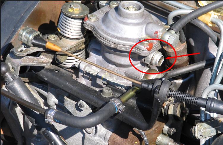

Колеги, протече гориво от ГНП помпата Bosch - на снимката от нет-а е оградено:
Това е точно над клапана за обратна нафта. "Болт" с централен отвор от край до край и накрая вътре нещо като мрежа/дунапрен затапен със шайба, най-външната част от "болта" е чукнат от четири страни да не излиза шайбата. Пишат го като "въздушен отвор/клапан" (air breather). Някои помпи имат маркуче на това място.
На какво може да се дължи протичането от това място?
Има ли връзка с о-пръстенчето от другата страна на помпата - за шестограм?

Няма течове и не е имало досега от друго място по помпата. Ревизирана е преди 2-3 години, доколкото разбрах.
Турбото си работи, няма промяна в динамиката на колата, просто от няколко дена започна да тече/капе и под колата става петно повече от педя за няколко минути след като спра. Естествено, разхода се вдигна. Теч/изпускане, съвсем леко, имам все още на 4 цилиндър от гайката на тръбичката за високо налягане (ако има значение).
Едно от решенията за начало е да сложа бутилка с маркуч, да събира протеклото (като на първата снимка от втората препратка долу).

Прерових си запазените препратки към проблемите с ГНП и мисля, че стигнах до възможното решение - смяна на о-пръстенче 4мм х 1.7мм (вътрешен диаметър/дебелина) с номер 1-460-210-347.

От прочетеното разбрах, че не би трябвало да има гориво в горната част на клапана/мембраната в горната част на ГНП-то. Теча се спирал от о-пръстенчето (4 х 1.7 мм ) под втулката за шестограм от другата страна на пробката/болта за обратна нафта (снимката горе) и евентуално от о-пръстенчето (6 х 10 х 2 мм) за оста на газта (с пружините).
Колеги, това ли е решението?

Мнениеот georgebonev » Пон 18 яну 2016 21:27
Забравил съм да се отчета... :redface
В началото на 2015-а ходих на майстор и той смени точно тези две О-пръстенчета с номера 1-460-210-347 (малкото, откъм зъбното колело на помпата, от втората снимка - където е шестограма 4.5мм) и О-пръстенчето на оста за газта с номер 1-460-210-008 (на третата снимка по средата на вертикалната ос, поз.66 от :arrow ремонтните комплекти).
Моята помпа е с LDA-коректор и О-пръстенчетата ги имаше в ремонтния комплект с номер 1-467-010-467. Сменихме и уплътнението между капака и долната част на помпата - поз.34/35 от списъка за ремонтния комплект. Това уплътнение не знам дали е налично в посочения комплект (някъде пише, че го има, някъде - не), но майстора го имаше останало от други комплекти (правоъгълното, горе в ляво от следващата снимка).
При първата смяна, по-малкото о-пръстенче не беше оригинално от комплект на Бош и след 2-3 седмици отново протече на същото място. С майстора се бяхме уговорили, ако протече, да отида пак и да смени отново пръстенчето. Вече на втората смяна сложихме оригинално о-пръстенче и от тогава помпата е суха от вън.
Майстора е от гр.Попово и го препоръчвам.
