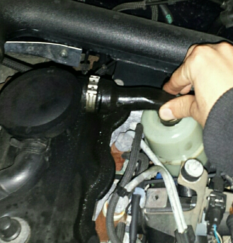

Здравейте, ей сега отворих капака и видях, че това маркуче от снимката е спукано и е опръскало с нещо наоколо, но нито знам за какво е маркучено, нито какво е пръскало, колата е пасат б5 дизелов 110 коня и колко сериозен е проблема ако може да ми кажете

Май е за маслените пари :gruebel Отиваш в морга, и търсиш същото, сменяш го и си ти! :th_up

Ново без това буре е около 40лв.За картерните газове е и това опръсканото е масло.
