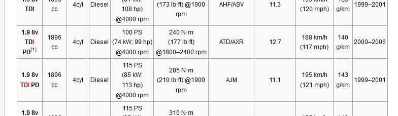

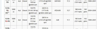

Колега Тони я пак си провери данните за конете при ATD двигател :biggrin
Подвеждаш колегите...
http://en.wikipedia.org/wiki/Volkswagen_Golf_Variant
ATD/AXR / TDI

Добре няма да споря за конете,моя голф е бензинка,този е на приятел но го видях кода на блока atd защото аз търсих мотора и намерих пак atd но от а3 проблема е в дупката за датчика.може и да нее 110 ,с червеното i е.
