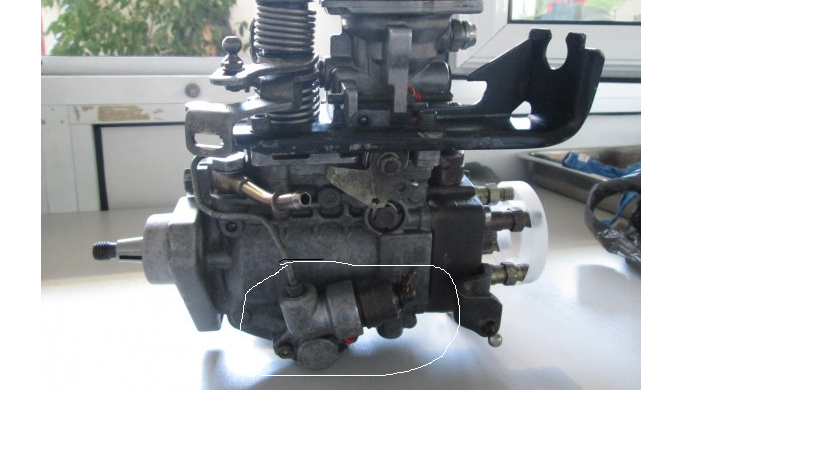

Здравейте.Някои можели да ми каже,тоя клапан отпред долу на помпата за какво служи

Накратко - когато има подадено +12V на този соленоид, инжекторната помпа работи все едно си дръпнал ръчния авансатор. Двигателя започва да работи малко "по-меко". Т.е. помпата ти минава в предварение.
Най-лесно може да подадеш +12V от клемата на другия соленоид ("стоп-соленоида"), който е над щуцерите за високо налягане към цилиндрите (той има постоянен +12V когато си "на контакт"). Внимавай само да не окъсиш клемата, когато си на контакт, с маса, защото може да ти изгори бушона в таблото (Номер 15 или от дясно на ляво 8-ия, 10А).
Отзивите, обаче, дали ще е захранен или не, този соленоид не оказва "видима/осезаема" разлика в поведението на колата. Аз лично го пробвах захранен повече от месец, но също не усетих някаква разлика и сега ми е откачен.
Една от темите, където е разискван този въпрос (на английски).
Също, мисля, че имаше писано и в нашия форум, потърси темите за AAZ, ААЗ...
