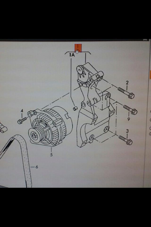

Това е номера 038 903 139 AF на частта.
Сега имам 3 алтернативи:
1. нова от магазина 460лв -> 4 дни доставка
2. 2ра употреба от някоя морга +/-100лв -> засега в Бургас не се намира.
3. от ebay -> 250лв 3 дни доставка.
Спрял съм се на 3-тия вариант.
Отворих темата главно за да се допитам до по-компетентните от Вас, колеги, дали това е частта, която ми трябва, за да не стане някакво объркване.
Това е линк към ebay. http://www.ebay.de/itm/Halter-Aggregatetrager-Audi-Seat-Skoda-VW-TDI-038903143AF-038903139AF-/151128819404?pt=DE_Autoteile&hash=item232ffac6cc

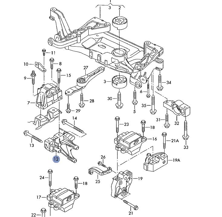

Колега, нещо има противоречие. По номера и по снимката, това е конзолата, на която седи алтернатора и компресора за климатика. Тя обаче няма нищо общо със закрепването на двигателя към тампоните. Ето картинка на крепежите на двигателя към тампоните :
Номер 7 е десния тампон (от страната на двигателя), номер 12 е конзолата, която е връзката между блока на двигателя и тампона (тази алуминиевата пред капака на ангренажния ремък). Според описаното от теб, ти трябва номер 12. Ако е така, двигателя ти практически трябва да виси във въздуха от дясната страна (което е много голям проблем).
Другия вариант е да си скъсал долния - той е номер 27 на картинката.
Най-добре направи снимки точно на счупената част и ще ти кажем как се води, за да не си купиш нещо, което не ти върши работа.

Колега, това в ибей, изглежда както е #12 от твоята схема. Не знам, защо са ми дали тази схема в сервиза. Номера на частта, която съм я написал е от аутоплюс. На практика мисля, че е #12, защото двигателя е наистина "виснал" и затова и е ограничен хода на скоростния лост. В такъв случай номера на частта ще е друг. Утре ще звъня в сервиза да уточним недоразумението.

От номер 27 няма как да увисне, защото той го държи само да не се мести напред-назад и ако е без него се люлее като люлка, но си седи на мястото.
Това, цитираното от ebay не е #12 от схемата на zfa159, а си е точно конзолата за алтернатора.

Това в и-бей даже си пише, че е стойка за агрегатите (компресор и алтернатор) :)
По въпроса с долния тампон, така е - мотора остава на място, усуква се само напред-назад при натоварване, при работа на място няма и да усетиш, че тампона не е там (освен при палене и гасене). Пробваш ли да тръгнеш обаче, става весело
Номера на #12 за BMP мотор е 03G 199 207 F .

Здравейте, ходих до сервиза, видях коя част е счупена - конзолата под динамото. Т.е. тази от ebay.
Другата конзола/тази от блока към тампона - №12 на схемата/ е здрава.
