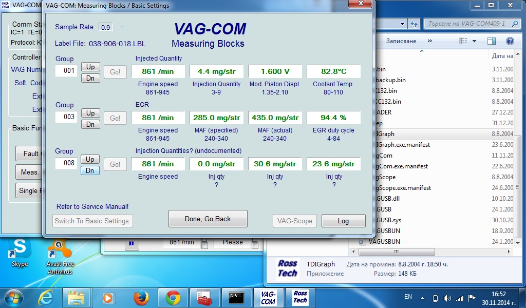

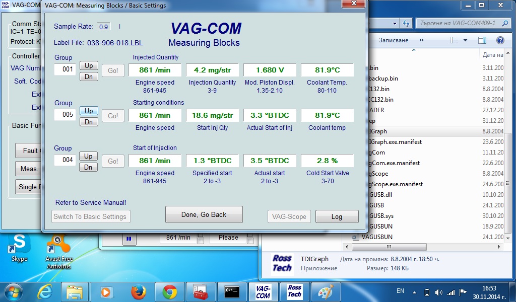

засега мога само тези скрийншотове да кача по-късно ще направя и логове и тди графика

Иска още бутани,а и мл. може да ги намалиш малко.

На първи канал, милиграмите ги бутни до 3-3.2. И дай графиката да видим там как е.

Не,вероятно е дебитомер.На високите умира бавно.Дава по ниски показания от исканото.

Направи му едно почистване със спрей за почистване на дискове или има си спрей за дебитомери то е все едно и също.....може и да се оправи.
