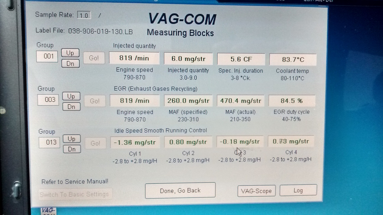

Колеги какво трябва да се предприеме с тези данни по дюзите според вас, Колата е пасат 1,9 тди 131 коня 6скорости, AVF мотор
