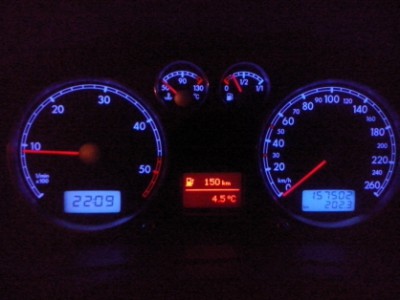

Здравейте! Отскоро имам VW Bora 1.9 TDI 90 коня. Колата си е добре, но докато си карам понякога се чува звук в купето. Същия този звук, който сигнализира за празен резервоар или някакъв проблем. На таблото обаче не свети нищо. Чува се само един път и спира. От какво ли може да е това? :confused

Здравей колега.При мен когато температурата на околната среда по време на движение падне под +4*се чува сигнал като гонг.Също ми изписва на борд компютъра 4*-снежинка.Тоест уведомява че може да има заледени участъци от пътя!

сигналите за празен резервоар и за под 4 градуса са различни.такова ли ти е таблото с дисплея

Да! Таблото ми е абсолютно същото, но звука, който чувам ми се струва същия като на празен резервоар. Като се замисля има голяма вероятност да е това за 4 градуса, защото това като беше по-топло не се чуваше. Дали може пък да има някакви бъгове борд компютъра?

Колеги, благодаря и на двамата! Оказа се, че днес като чух пак този сигнал и веднага погледнах таблото пишеше "* 4.0" и мигна няколко пъти. Преди дори не съм го заглеждал това. Благодаря! :beer
