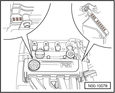

Здравейте колеги... Търсих много из форума, но неможах да намеря такава тема.. Купих си голф 5 1.9 105 коня .. та във вторник ще го регистрирам и ме посъветваха да му зачистя номера на двигателя, така проблема е че около час съм оглеждал с една лампа и неможах да намеря къде се намира ... много ще съм ви благодарен ако някой ме насочи къде точно да гледам ... Благодаря ви предварително :)

Ето колега - дано се ориентираш по картинката :)
The engine number (including “Engine code” and “Serial number”) can be found on the left of the joint between engine and gearbox.
The engine code is also stamped on the cylinder head.
The engine number consists of up to nine characters (alphanumeric). The first part (maximum 3 characters) makes up the “engine code”, and the second part (6 characters), the “serial number”. If more than 999,999 engines with the same engine code are produced, the first of the six characters is replaced by a letter.
