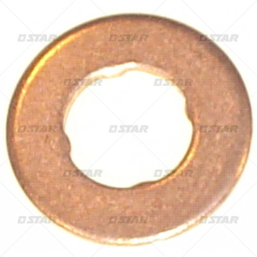

Не , не се слага грес, само малко двигателно масло . Изчистваш внимателно леглото в главата , с помощта на тънка гладка клечка ( аз ползвам една дръжка от детска четчица за водни боички ) насочваш/вкарваш дихтунгата в отвора на дюзата , Гледаш да е със заоблените ръбчета да бъде надолу , няма ли леко заоблени ( по-точно загладени )ръбчета от едната страна ,значи знаеш какво са ти дали
Има дори един модел дихтунга с вътрешни ушенца , те са за точно фиксиране на дюзата да бъде в средата . И от другите стават , но пада малко кьорене да се нагласи дюзата макс. в средата да застане . Февруари мисля да си поръчам едни дюзи на Босио и да си поиграя малко с една моя кола , ще се поразстърся и за тези дихтунги с ушенцата .

П.п. издирих снимка из нета, на въпросните дихтунги
Ама и цената им
http://www.ebay.co.uk/itm/Diesel-fuel-nozzle-holder-shim-F-00V-C17-505-F00VC17505-046130219A-057130219A-/181378174494 , но няма начин да няма и по-добри предложения
