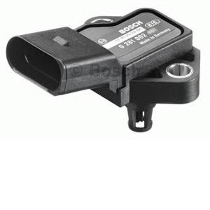

Manifold Absolute Pressure sensor (MAP sensor) - това е датчика за налягане.
Ама това се хваща много лесно, особенно ако имаш диагностика.
novatora
Мнения: 1066
Регистриран на: Чет 22 ное 2012 12:34
Автомобил: vw passat b5.5
Двигател: AVF 2001
Местоположение: Петрич
Re: 1.9 TDI AVF 131 - няма мощност в ниските обороти (VCDS л
Мнениеот novatora » Сря 07 яну 2015 13:08
Ето как изглежда
датчик, налягане при принудително пълнене; датчик, температура на входящия въздух; датчик, налягане при принудително пълнене.jpg
датчик, налягане при принудително пълнене; датчик, температура на входящия въздух; датчик, налягане при принудително пълнене.jpg (11.78 KиБ) Видяна 14214 пъти
