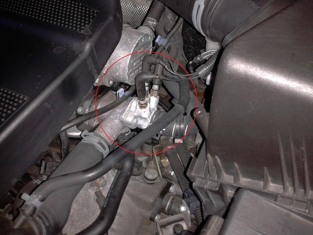

Здравейте колеги, първо се извинявам за тъпия ми въпрос. Но стана ми интересно след като прочетох темата за подгяване на антифриза, още на първата страничка на една снимка видях някакъв фланец (или не се казва точно така). И в моята кола има подобно нещо, но не знам точно за какво е :gruebel Може ли някой да ме светне, ще съм му благодарен.

Точно свещи за подгряване на антифриза са, аз нямам такива за съжаление :th_up

Благодаря ти много колега :beer Но да си призная, че не усещам кой знае каква файда от тази екстра :neutral има ли вероятност тези свещи да са изгорели? или нещо дргуо...

Имам такова чудо и смело мога да кажа, че си е голям кеф. Естествено, че има вероятност да не работи. Може някоя или всички свещи да са изгорели, а може и управлението им да не е както трябва. Нищо не пречи да ги свалиш и да ги провериш как са. Виж дали при студен мотор до тях стига ток. Поне при теб са на хубаво място. Моя мотор е надлъжен и се падат отзад. До колкото знам трябва да подгряват докато антифриза не стигне до 40 градуса, ама не съм напълно сигурен. Би трябвало да си имат и датчик, освен ако не ползват информацията от общия на антифриза. Сигурно си имат и отделен бушон. Тръгни от там.

Мисля, че с диагностика не се хваща ако има проблем - така, както не се хваща и ако имаш проблем с подгревните свещи на мотора. Съмнява ме да се разбере с пипане, щото те свещите подгряват на върха си, а там е поток от охлаждаща течност. Би трябвало да работят само на запален мотор, щото не мисля, че в тройника има отделно термореле или друг датчик.

Това си е мн.хубава екстра за по бързо достигане на работна температура на двг.Само не знам дали са същите като подгревните свещи на цилиндрите.За съжаление ние с предкамерните чепели я нямаме тази екстра.За повече информация в раздела ''Направи си сам'' имаше тема.

Свещите за подгрева на антифриза, са сходни като на Г2 и Г3 предкамерните за подгрева .

Благодаря ви колеги, че се отзовахте :beer ще ги проверя задължително ( поне ще се опитам :Mr Green Fun ) Да иначе не усещам много много тази екстра, защото може би около 10 минути след първия старт започва да духа топло, но съвсем леко. И може би след 15 км каране не достига до 90 градуса :gruebel

Усещат се с пипане. Палиш колата и след 1-2мин се усеща. Сега в големия студ тествайте, щото около 0гр не се включват всички свещи. Ако термостата не е перфектен , превърта малко антифриз и от големия кръг и рязко намалява ефективността на подгряването. Мисля, че на 60гр се изключваха

Точно така е, както казва колегата 110afn, усеща се на допир няколко минути след като запалиш.
Днес на около -12°С, няколко минути след като запалих едната свещ се затопли, другите две доста по-късно се затоплиха, като първата тогава направо пареше, дори тройника беше много топъл. Това ме навежда на мисълта, че или не топлят еднакво свещите или 2-те ми свещи не работят (май е второто :rolleyes ). Като се позатопли времето тия дни, ще се провери това.

колега, иаз ги имам на бора 1 9 тди . не работят всички заедно. компютърът ги пуска според потреблението на ток на автомобила в момента. първо пуска една , другите две заедно инакрая трите

Колеги, днес проверих чрез пипане и свещите бяха студени, после проверих и със пробна лампа и установих, че не идва ток до свещите :neutral проверих по следния начин: Единия край закачих на минуса на акуто, и с другия край пипнах отгоре на свещите,където имаше оголено място на проводниците. Може би не съм направил нещо както трябва, знам ли :gruebel А ако наистина не идва ток до там, къде да търся проблема, един колега беше казал, че вероятно има бушон, но къде да го търся :question
