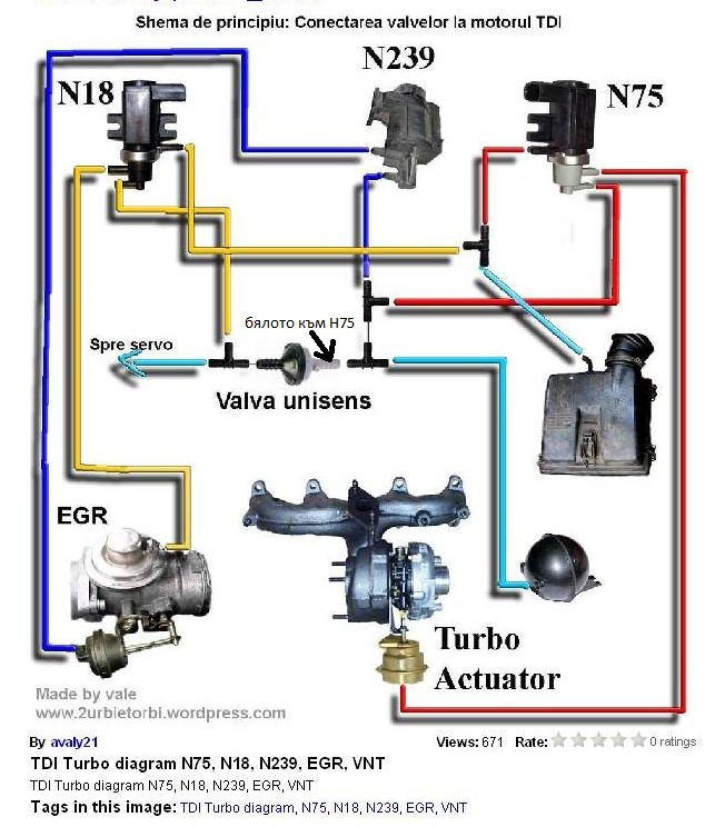

Предварително се извинявам ако някъде има такава тема, търсих специално за моя модел но никъде не намерих точна информация. Както при един колега, така и при мен сега но на B5, ми трябва или снимков материал, или по-подробно описание във свързването на маркучетата за N75 клапан. Ще съм много благодарен.

https://html1-f.scribdassets.com/1gpwz4dq818f6yy/images/1-da482b30aa.jpg
https://www.google.bg/url?sa=t&rct=j&q=&esrc=s&source=web&cd=15&cad=rja&uact=8&ved=0CFIQFjAO&url=https%3A%2F%2Fwww.scribd.com%2Fdoc%2F71613854%2FVacuum-Hose-Schematic-Diagram-for-AFN-AVG-and-AHH&ei=jeyvVMbJGcLZaq6pgsAE&usg=AFQjCNHq0As0qNiMI96TEvx3sjebd-VmXw&bvm=bv.83339334,d.d2s
http://www.google.bg/url?sa=t&rct=j&q=&esrc=s&source=web&cd=10&ved=0CE8QFjAJ&url=http%3A%2F%2Fworkshop-manuals.com%2Faudi%2Fa4_mk1%2Fpower_unit%2F4-cylinder_diesel_direct_injection_engine_%2528tdi%2529_mechanics%2Fexhaust_turbocharger_g-charger%2Fcharge_air_system_with_turbocharger%2Fdiagram_for_boost_pressure_control_engine_codes_afn_ahh%2F&ei=Y-2vVPSbCI3vaJKhgtgJ&usg=AFQjCNFkKprtpVJGOmr1DNpnR-Rcy5Nx6A&bvm=bv.83339334,d.d2s&cad=rja

Хиляди благодарности, колега !

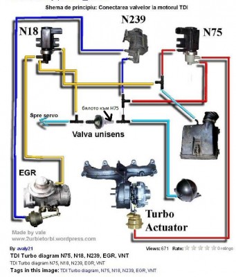

Ето една схема
