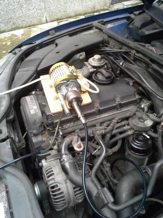

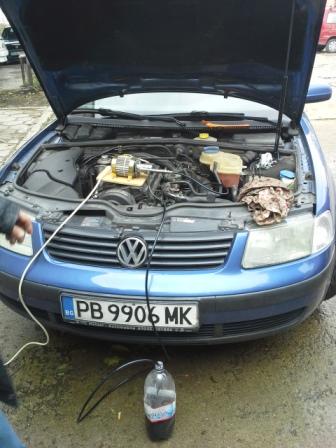

ulipet
Мнения: 616
Регистриран на: Чет 16 апр 2009 22:34
Автомобил: VW PASSAT B7
Двигател: CFF
Местоположение: пловдив
Re: VW Bora 1.9TDI AJM Картерния болт за източване на маслот
Мнениеот ulipet » Нед 11 яну 2015 9:20
в Бг така сменяме маслото
