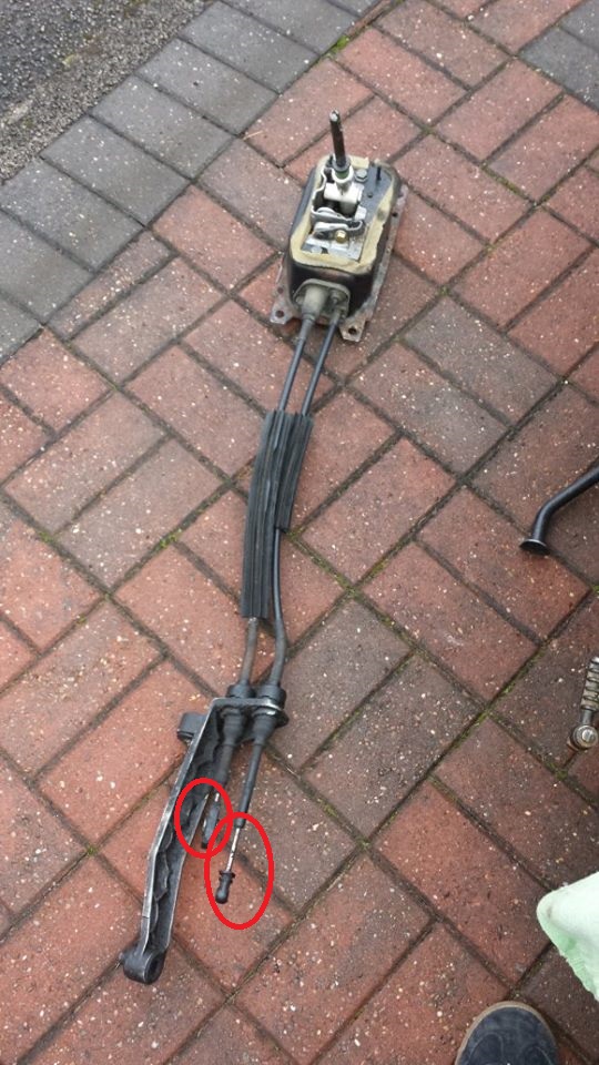

Здравейте колеги,
направо ми писна от тоя боклук! проблема е следния:
Скоростния лост се разхожда супер спокойно накъдето си иска, нямам задна (не иска да я включи изобщо) за четвърта и пета не съм сигурен дали я включва. Само първа и втора скорост май работят и то като дам от средно положение лоста директно на горе или на долу (където горе-долу трябва да са трета и четвърта скорост). От къде може да е проблема?
Дали може да е от избирателя или е направо скоростна кутия?

И аз си патих с подобен проблем когато един ден спря да включва всякаква скорост.Избирач.Не знам твоя дали е същия като моя но са подобни като съм разглеждал в нета при моя проблем.Има тема в която е обяснено кое какво е и как се прави.При мен бяха износени шлиците на една шайба на избирача и превъртяха.Има там и пластмаси които също търпят износване.Снимай механизма на избирача си постни тук.

Оказа се някакво малко лостче в двигателния отсег проблема. Беше се счупило.

Можеш ли да го снимаш това лостче или да го покажеш по някакъв начин. И аз имам проблем с задната, когато влезе както трябва няма грижи, но в повечето в случай изключва, а и другите скорости не влизат както трябва.

grishitu написа:Можеш ли да го снимаш това лостче или да го покажеш по някакъв начин. И аз имам проблем с задната, когато влезе както трябва няма грижи, но в повечето в случай изключва, а и другите скорости не влизат както трябва.
Няма как да го снимам колега. Съжалявам.

На тази схема виждаш ли го?
Схемата: http://www.autoprospect.ru/volkswagen/polo/8-6-mekhanizm-pereklyucheniya-peredach.html

Почти съм убеден, че беше едно от тези двете счупеното. Майстора набързо го извади и аз само го мернах.
