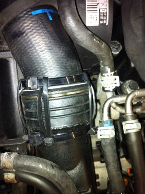

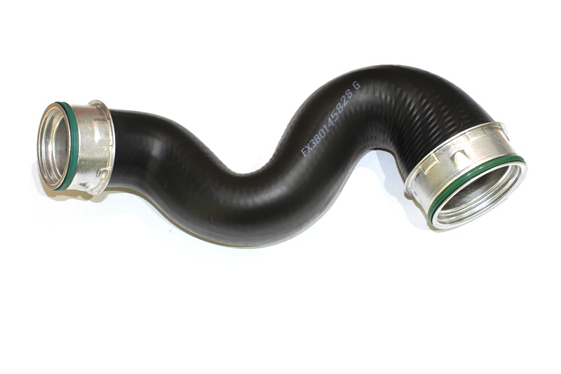

Здравейте колеги, имам проблем с този S-образен маркуч който се намира веднага след турбото. Колата е VW PASSAT B5.5 131кс AVF мотор.
1вият маркуч се спука и колата взе да дими много. Разбрах какъв е проблема и понеже оригинален струваше скъпо взех от ebay за около 100лв.
2рият (този от ebay) сдаде багажа след 9месеца някъде. бързите връзки чрез които се захваща от към турбото се бяха изяли. Тогава потърсих оригинален 2ра употреба за 90лв.
3тият (този 2рата употреба) отново се скъса (на 6-я месец) връзките са здрави, но маркуча се е сцепил.
Майстора ми провери налягането на турбото, но според него няма проблем там, а случвам на кофти маркучи. Каза че това е често срещан проблем.
Пробвах да го омотая с онова сивото армирано тиксо, но ефект нямаше. Сега не знам какво да правя. При все че е толкова често срещан проблем няма ли нещо измислено по въпроса. Някоя хитринка? или трябва да купя оригинален за ~250лв и да се надявам да изкара повече?
Кода на маркуча е 3B0145828G Прикачвам и две снимки. Ще се радвам да споделите опит.

Ако искаш да си ремонтираш твоя става по следния начин..задължително първо шев на сцепеното място,след това лепене,след което бандажиране..Това е начина
Или онзи на който скобите са заминали с видий да го хванеш просто да не излиза

Не може да се каже,че е чест проблем!
Често върху него капе масло от картерните газове и го скапва.
Другата причина е вероятно пренадуване и не добро уплътняване при монтаж,оттам се изнасят и "пъпките" за закрепване със скобата.
Най-добре е да се сложи здрав оригинален.Желателно е да не се кара колата със спукан,за да не "цъфне и турбината.

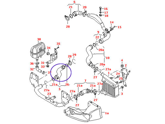

Маркуча на самото турбо е свързан към филтъра. С образния маркуч е от колекторите и егр. Вземи си нов но от ауто+ и няма да збъркаш. Втората ръка ще се сцепи пак. Стояли са къде ли не.

Един колега предлага следното решение. Казва че е ефикасно.
- Прикачени файлове
- как се оправят бързите връзки %21%21%21%21%21%21.jpg (31.5 KиБ) Видяна 7519 пъти

ппппфффф поредната лудост. На това налягане ще издържи, ама другия път. Евтините неща винаги са по-скъпи. Сега да ти кажа, и аз защото малко "не ги разбирам нещата" върви си купи един нов маркуч и си карай колата спокойно.

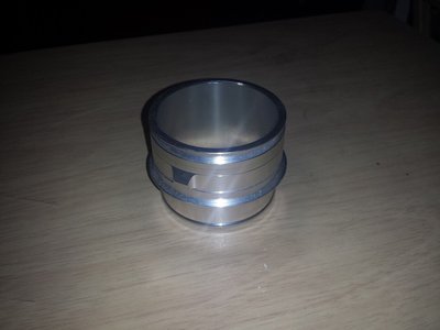

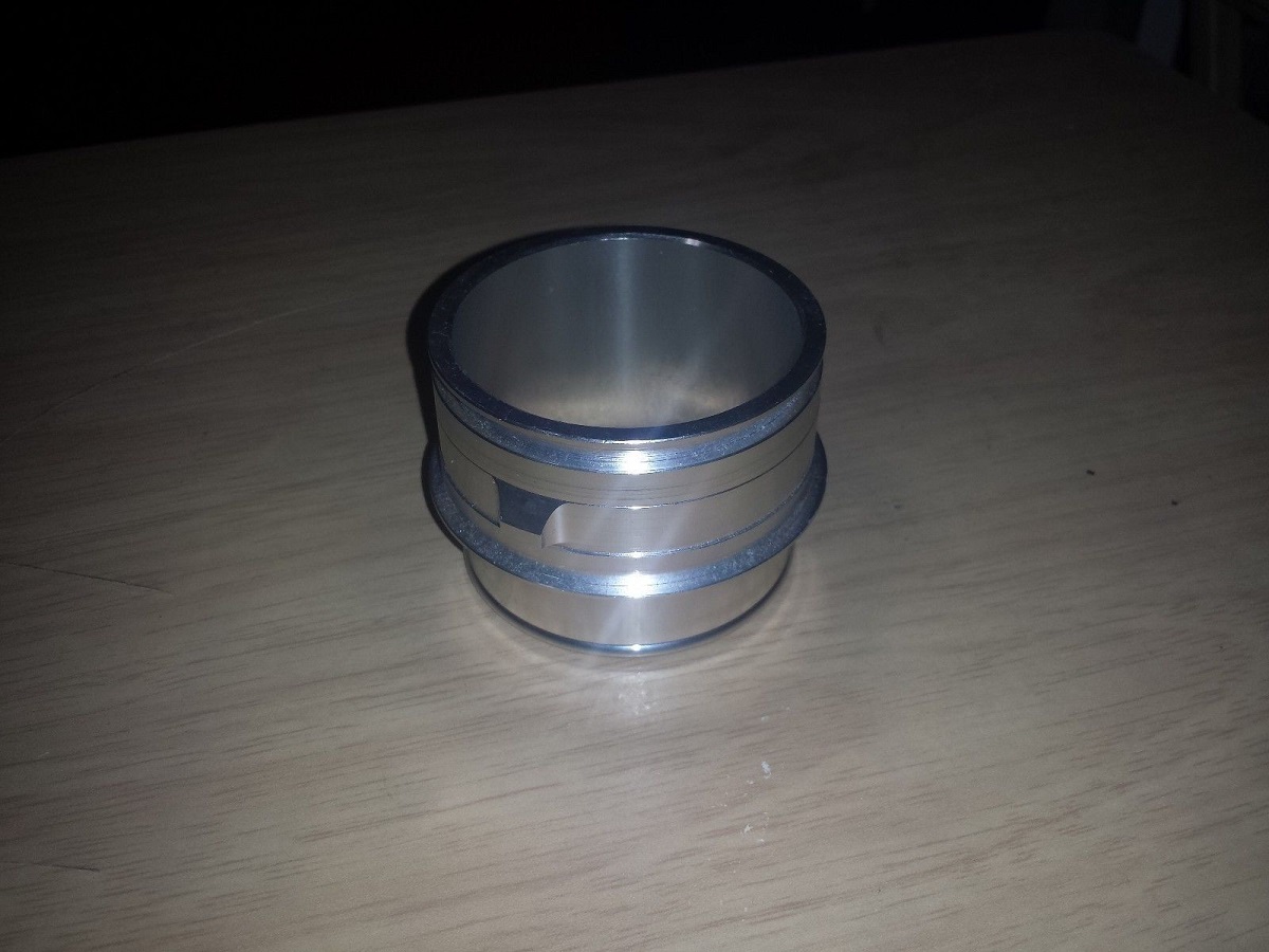

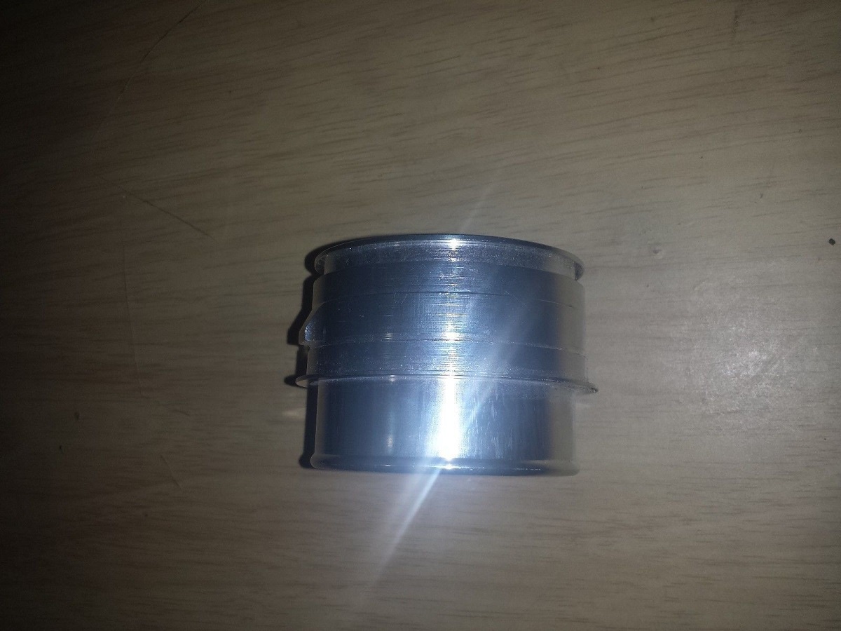

В момента съм взел неоригинален маркуч, но обмислям да си направя ето такива преходници тъй като не вярвам текущият да изкара много
