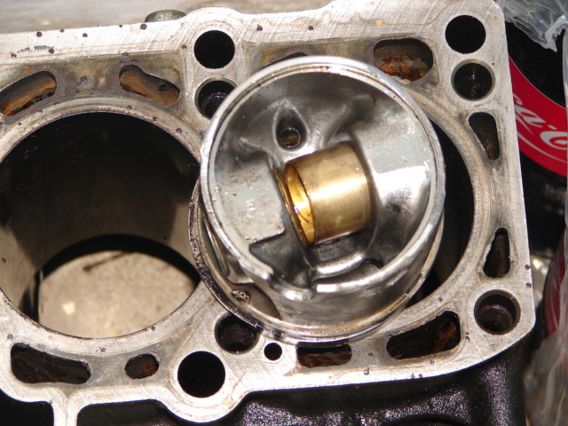

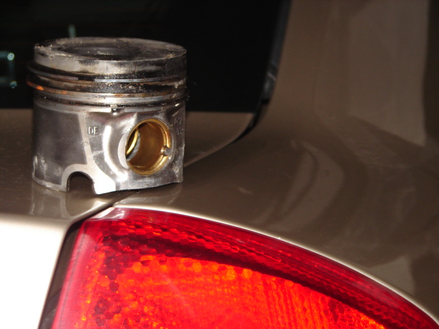

mangelko
Мнения: 15
Регистриран на: Чет 16 юни 2011 12:23
Местоположение: Trqvna
Re: Голф ТДИ 115 коня на къде се сглобяват биелите
Мнениеот mangelko » Пон 16 фев 2015 16:49
За този триещ лагер говора . Единия съм го избил на вътре . Буталния болт след като махнах ограничителите го чукнах леко и си излезе .
emkopor
Мнения: 35
Регистриран на: Нед 09 дек 2012 13:10
Автомобил: TIGUAN TDI 2009
Двигател: 140 коня
Мнениеот emkopor » Вто 17 фев 2015 10:09
Продьлжавай да избиваш,но задьлжително с дорник отпред с рамера на болта :th_up
mangelko
Мнения: 15
Мнениеот mangelko » Вто 17 фев 2015 14:58
Опря колега в другия лагер . Останаха 3-4 мм . и не излиза :cry . И като слагам новите как да уцеля конуса отпред . Вътрешната част е на конус . Предполагам има някакви приспособления , който за жалост аз нямам .
emkopor
Мнения: 35
Двигател: 140 коня
Мнениеот emkopor » Вто 17 фев 2015 15:23
Абе бой му трябва.Не мога да ти го нарисувам тука.Като опре в другия с него да излиза.Не те разбирам= вьтрешната страна е на конус.Този бут.болт да опира на една точка.И какво е дали ще го уцелиш.Гледай от много сила да не сьбереш ушите на буталото,отиди на стругар да ти направи дорник по бут.болт,пьк и ако има преса да ти ги избие и набие,дай едно кило брашно дай на майстор да ти омесат хляб.Как си се захванал да си правиш такьв ремонт,като нямаш останльци бе момче младо и зелено :screwy :screwy :screwy Не е само да свалиш един двигател-ами после кой ще зацепи ск.кутия с двг бе брат.Ако ще пускаш нова тема за тази стьпка и да чакаш някой да ти пише.Не виждаш ли колко четат темата и се натискат у клавиатурата. :th_up
