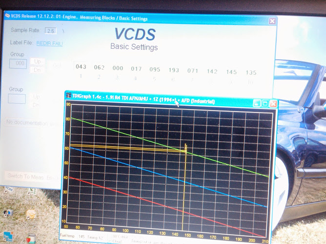

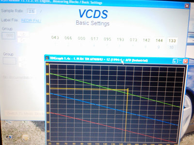

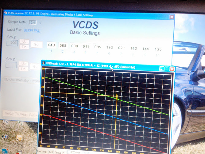

Привет това са показания от наскоро закупена и облсужена от мен кола нов внос
Сменени са ремъци и ролки като смяната е направена с необходимите инструменти,при диагностиката след това нещата стоят така:
Искам по компетентно мение дали е нормално и в норма ли е помпата и ако не е какво следва от тук нататък?

прекалено голямо предварение и е дадено на помпата,поздрави :th_up

Трябва да е между червената и зелената линия. Синята е оптималната стойност, но за нов автомобил.

За AFN най-добре между синята и зелената, при този мотор синята е долната граница. Ако температурата на горивото не е толкова висока, ще ти е малко под зелената. Така, че най-добре не пипай нищо.

Добре е центровката, а горивото и останалите неща как са? Горивен филтър сменен ли е и с какъв?

Филтъра е сменен с mann,2 дни преди снимките,и сега добре ли е или не е,да я вкарвам ли под зелената линия или не?

Ако нямаш някакви оплаквания няма нужда да се пипа, добре е!

Това трява да направя като процедура за да постигна същите показания предполагам и аз,нали защото колата,двигателя и помпата от клипа не са като мойте!Ако е само за ориентир как трябва да изглежда графикат а,те разбрах много добре!Благодяря.

Първо нагласяш центровката с въртене на помпата да е с тайминг в диапазона 55-60 на загряла кола, после милиграмите от главата на помпата сс леко почукване напред или назад да станат около 3,4-3,6 и си ОК :th_up

Аз бих направил центровката между синята и зелената. А милиграмите бих направил 2,4-2,6.
