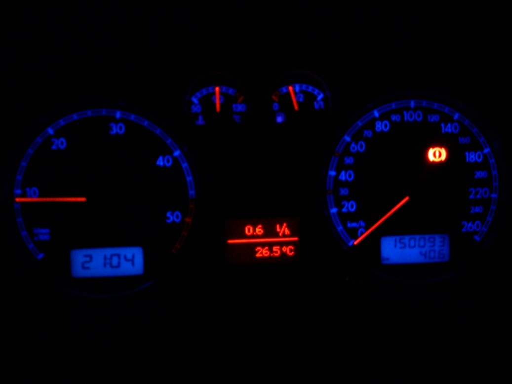

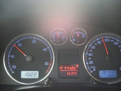

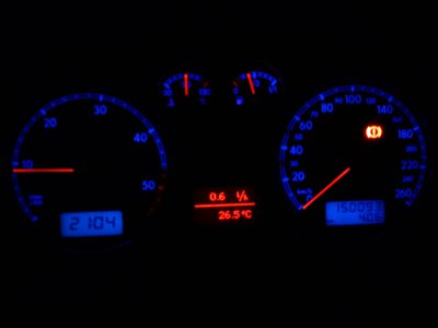

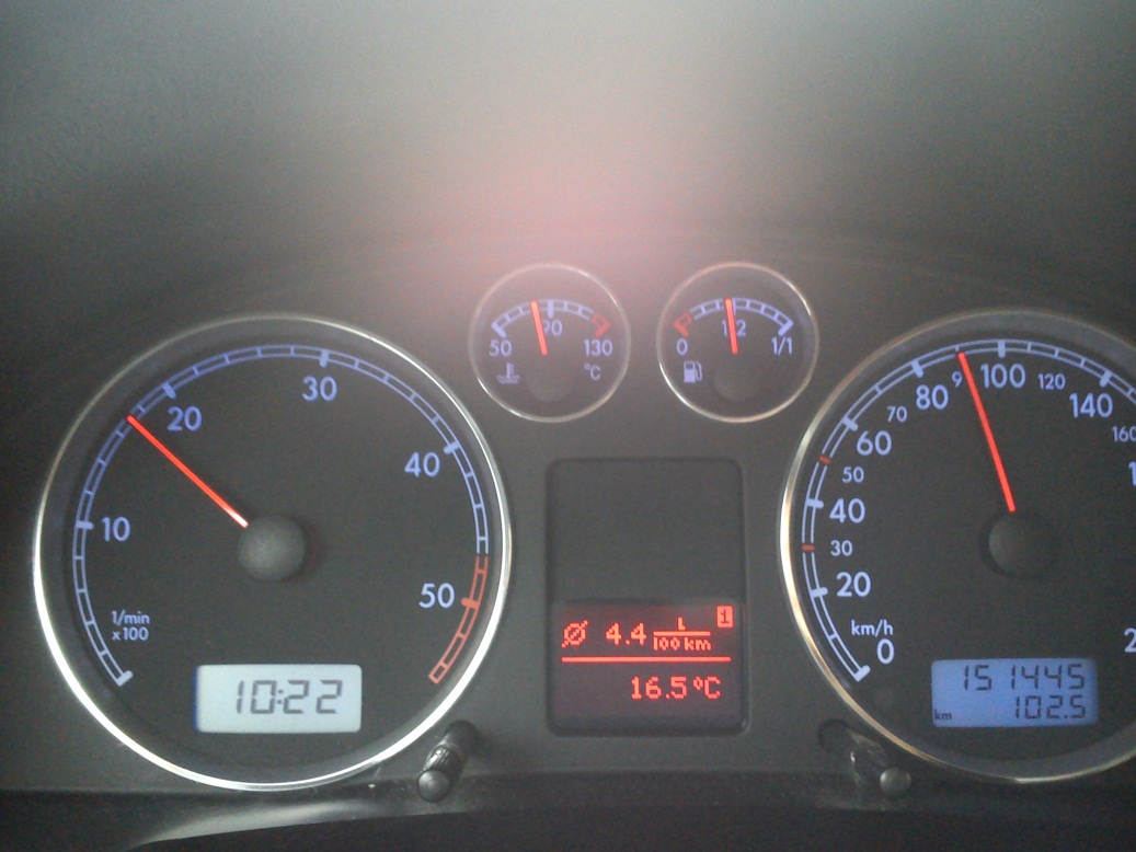

При мен при загрял мотор на празен ход на място показва 0.6 а иначе е разлеично ето няколко снимки който съм си правил според мен няма за какво да се притесняваш :th_up
